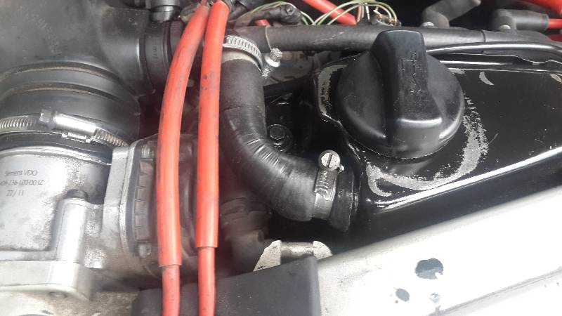

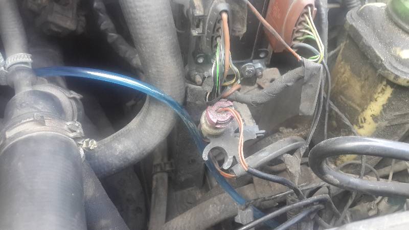

  5. #10105
    16.11.2014
    Пушкинский район МО.
    339
    Отправлено: 56
    шланг от клапана ВКГ до двигла чем заменить? Может от какого таза подходит? Купил просто масло- бензостойкий, но он на изгибе складывается так, что прохода почти нет. И второе шланг от ресивера вакуумника был перетерт. Заменил на пластиковый воздушный до 10 бар. Не расплавится? Или чем заменить?
    B5, AGZ, Vr 5, 4 MOTION, 2000год, механика, климат, каты вырезал.
  6. #10106
    Golf Аватар для Mr.Glebovsky
    24.08.2011
    Киргизия
    857
    Получено: 139
    Отправлено: 179
    Снять шланг и подобрать похожий на рынке.
    Практика покажет. Ну а так, конечно, лучше поставить резиновый как был. По-моему, проблемой найти подобный на рынке не является.
    Passat B5 2.3 VR5 (AGZ), седан, 1998г. Tiptronic, Climatronic
