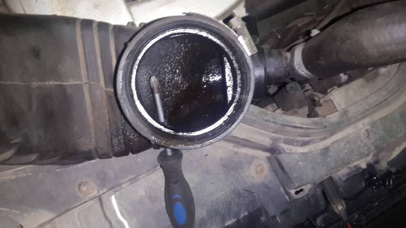

  11. #10091
    16.11.2014
    Пушкинский район МО.
    339
    Отправлено: 56
    Цитата Сообщение от Denis188 Посмотреть сообщение
    Тонкая трубка у нас в шланге, который соединяет клапан с клапанной крышкой.
    Клапан наконец-то приехал.
    Буду вечером ставить, но куда идет трубка внутри не понимаю. Надеюсь разберу пойму
    B5, AGZ, Vr 5, 4 MOTION, 2000год, механика, климат, каты вырезал.

    Клапан 2600, три недели ждал. Менять совсем не сложно. Шланг который идет от клапана к движка внутри весь расслоился - куплю поменяю. Тонкий шланг который идет снизу от улитки это что? В том месте где он вставлен в улитку отверстие внутри улитки было вроде как недорезано
    и перекрывало доступ к шлангу. В улитке масло на дне присутствовало, но не много, грязь была. Все промыл, продул. Дросельная заслонка чистая- откручивал смотрел.
