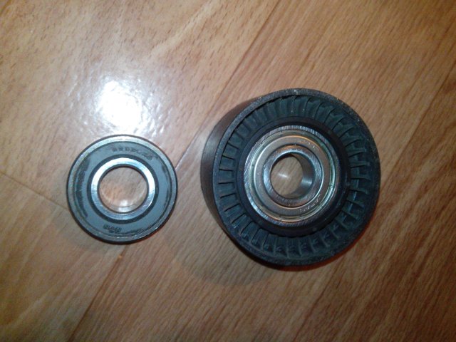

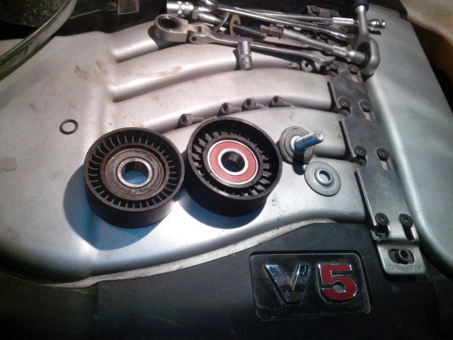

1.
это разобранный ручейковый ролик. подшипник в нем 6005 - потрачено 183р
2.
это купленный ролик от тойоты на 70мм (наш на 65), все подошло, кроме одного, при работе с ним ручейковый ремень перескакивает на муфте кондера. (стоил 450р - возвращен)
3.
это выпрессованный старый и впрессованный новый подшипник 6203 (потрачено 165р)

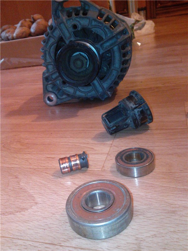

сейчас сижу разбираю генератор, у него подшипники на подходе.
(по факту разбора приобрету, по номеру).

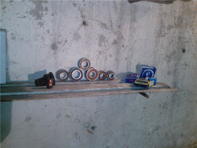

куплен балон карбклинера, втулка и подшипники.(в фирме по ремонту стартеров)- затраты составили 780р
завтра займусь подшипниками вискомуфты - задний шелестит, заменю сразу обоих.
куплены 6202 и 6004 - потрачено 193р и 174р
