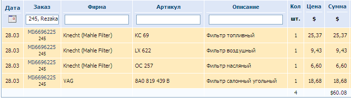

				Нет, одинакого тупит и на газе и на бензине. Газ поставлен не сильно давно, но проблемы были и до него. Топливную (бенз.) систему проверял еще до газа - сетку, насос, фильтр менял (кнехт). РДТ новый стоит, когда его проверял случайно порвал прокладку, а у нас она отдельно не продается, вот и заменил сразу весь регулятор.
