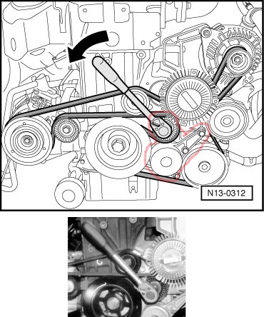

Подскажите други номер кронштейна с натяжным роликом (обвел красным), для azx движки.
либо сразу комплекта роликов - если делать, так делать.
066 145 299 A - оно? или не оно?
VW Passat B5+ 2003г AZX 2.3

alesmortys, Вроде как да..твоё, это аммортизатор натяжителя ремня. На всякий случай задай вопрос Сергею..тема по номерам деталей, он тебе даст более точный ответ
