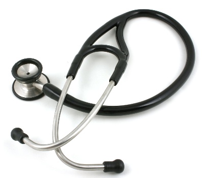

может просто щелкает в районе воздухана? :-)Продолжаю: Вообщем отогнал в сервис... начали с проверок меток где цепь стоит... все проверили, все отлично, раскрутили поддон проверили вкладыши, далее проверили натяжители с успокоителями....+ разобрали масляный насос с ним тоже все впорядке...всеравно гремит в чем проблема не понятно...
ЗЫ возьми стетоскоп (детишкам дыхание слушают) да и послушай откуда "гром гремит" ... чтоб локализовать стук
