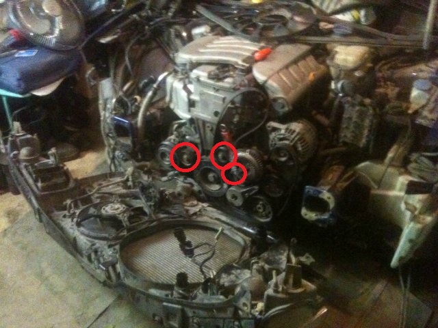

    Цитата Сообщение от kardan 45 Посмотреть сообщение
    там их два один возле кондера а второй натяжной
    так то три ролика... кондера, натяжного и обводной
    да третий ручейковый не лысый точно. просто когда ремень скидывать стало я с этими двумя повозился поэтому за третий забыл год уж прошел почти.
    а сейчас на пасике передвигаешся? чем вообще можно пассат универсал заменить? кроме кватрика?
