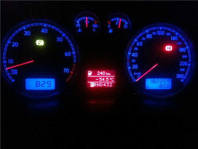

				Интересно а на azx она есть(вроде как есть)? или можно поставить?
просто в эту зиму заметил особенность - на холостых просто теплый воздух,
а когда едешь почти ташкент.
Утро 7 декабря, в 375км от Иркутска...
спереди тепло, а вот ребенкину сзади прохладно.
поэтому и задумался об доп помпе и\или отопителе
VW Passat B5+ 2003г AZX 2.3
