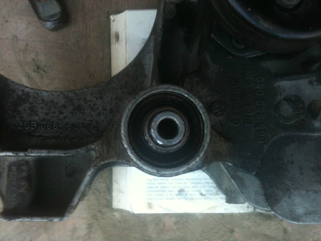

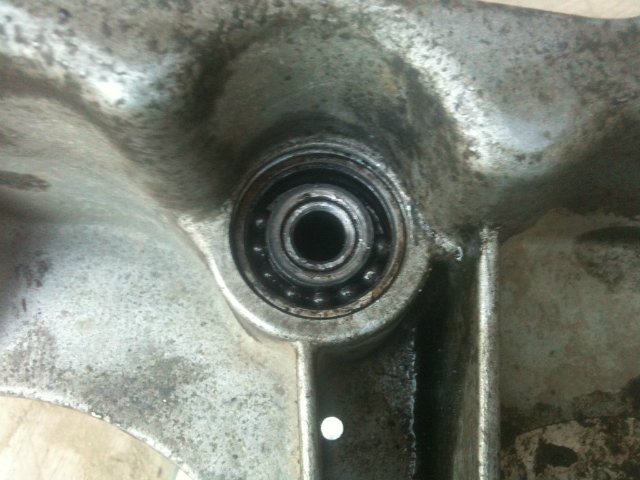

				Подскажите пожалуйста номер детали, а именно подшипник на который крепится вискомуфта.
Passat B5 VR5 2300cm3. (AGZ) 1998г. МКПП. Climatronic. 2wd.
| Получено: 26 Отправлено: 39 |
| Получено: 108 Отправлено: 165 |
				Спасибо. уже нашел.
По советской номенклатуре задний "Подшипник -202" (15х35х11), передний "Подшипник - 104" (20х42х12).

				только покупай в закрытом исполнении - дольше проходят (75р и 88р мне обошлись)
