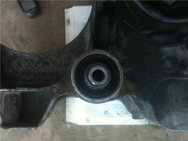

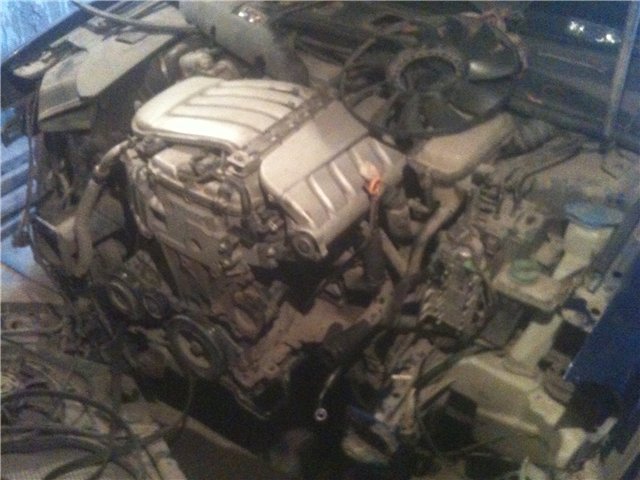

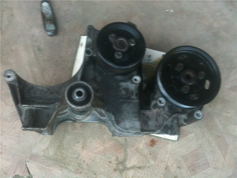

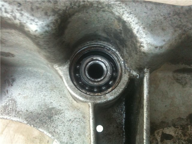

  12. #6532
    17.03.2009
    Россия, Иркутск
    597
    Получено: 26
    Отправлено: 39
    Цитата Сообщение от samas Посмотреть сообщение
    Привет! Я менял оба подшипника: передний 6004-2RS1 , задний 6202-2RS1. Для замены пришлось демонтировать «морду» авто, иначе вал не сдемонтируешь, а так же слить антифриз и снять радиатор охлаждения. Т.к. задний подшипник рассыпался, поэтому еще и помучался с его наружной обоймой, чтобы её выпрессовать. И еще, перед подшипниками установлены стопорные кольца. Нужны будут круглогубцы, желательно гнутые. Удачи в ремонте.
    Огромное спасибо :-)
    Морду уже снял, еще не читая переписки - выходной у мну 4 дня.... проведу в гараже :-)
    и еще
    сразу сорри за качество фото (3тий яблофон при плохом освещении:-))
    вот и виновник, задний подшипник шкива вискомуфты - пять шариков и куча стружки...
    а вот внешний, вроде жив (менять или не???)
    и еще проблема нарисовалась...
    не снять помпу охлаждайки и насос гура.. прикипели болты и в гуре шестигранник сорван до меня.. пришлось срезать нижний болт и снимать как есть....
    как и чем выпрессовывать\ впрессовывать...ткните носом плиз, а? (траблы с интернетом в гараже..)
    PS
    Подшипник 180104 (6004 2RS) ГПЗ 41руб
    Подшипник 180104 (6004-2RSV3Z3) FBJ 55руб
    Подшипник 180202 (6202 2RS) 27руб
    Подшипник 180202 (6202 2RS) FBJ 42руб
    VW Passat B5+ 2003г AZX 2.3
