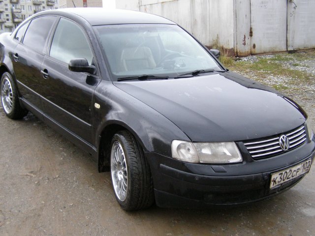

    Привет всем имеется вот такой агрегат 99год AGZ двиг, пробег 185 тыщ
    вопрос такой: двигатель работает со странным звуком. явно вращательного характера, так как зависит от оборотов. что то типа воя турбины) только турбины нету на этом двигателе Никто не сталкивался? что это?гена, помпа?
