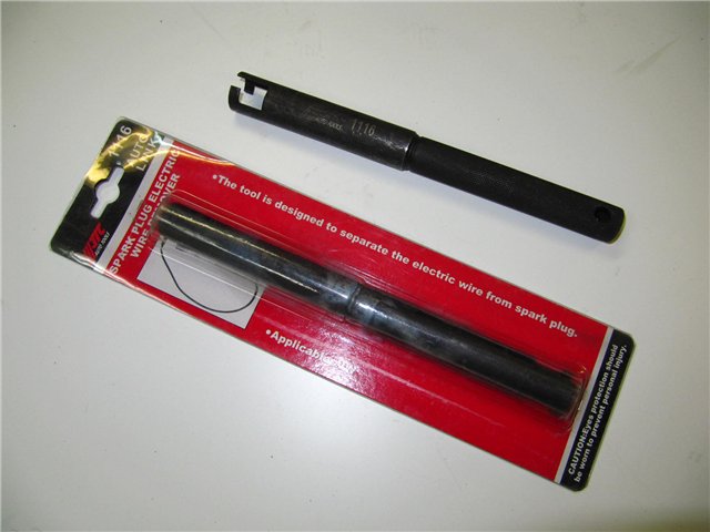

    mik7957,Спасибо за совет,просто пришли NGK,у них нет съемников,в этом вся и проблема...Может кто сталкивался как их снять-поставить???
    а ты из чего съемник делал???
    Так я его не делал, я его купил и теперь тебе его предлагаю,

    Цитата Сообщение от mik7957 Посмотреть сообщение
    Могу продать съемник.
    Доброго времени суток! Какой съемник Вы предлагаете (взглянуть бы на него) И сколько за него хотите? Я бы купил, с ВВ проводами намучился уже в хлам. Заранее благодарен за ответ!
    mik7957, сорри, не увидел Ваше ссобщение с фото съемника. Сколько хотите за него и сможете ли выслать по почте международной?

    mik7957, а для чего съёмник?

    Получено: 6
    Для съема колпачков свечных!
    Смотри личку
    Аааа У меня на колпаках стоят петли, они утапливаются, потянул за петлю и колпак в руке
    Тебе очень" повезло".Со временем пластик петель становится хрупким, потянул и они остаются в руках. Потом начинаются танцы с бубном!
