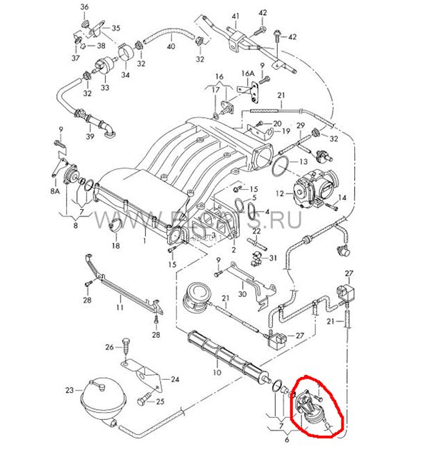

    Приветствую владельцев AGZ. Тут на форуме я новичек, т.к. передвигаюсь на Носке. Собсно с того форума меня сюда и пригласили с моей проблемой....
    Суть ее в следующем (вставлю цитату оттуда с моей темы):
    С некоторых пор машина перестала быть такой-же резвой и агрессивной как раньше. Как будто постарела.
    Раньше помню, практически на любой передаче после 3000-3500 об/мин создавалось ощущение буд-то "форсаж" включался, и в сидушку впечатывало.
    А сейчас все иначе. Обороты выше 3000 (на 3-й, 4-й и 5-й передачах) даже ползти не хотят, вернее ползут но ооочень м-е-е-е-е-д-л-е-е-е-н-о. На 1-й и 2-й передаче обороты растут, но тяга уже тоже явно не та. Если стоять и газовать на месте - то нормально, можно и до красной зоны без проблем.
    Смена АЗС не помогает. Фильтры свежие, свечи почти не загорелые. Заслонка чищена и адаптирована.
    Началось это все как-то резко. За некоторое время до этого (каюсь, сплоховал) очень резко стартанул - на 1-й где-то до 5000об/мин, может чуть больше. Или может это просто такое совпадение...
    По ощущениям, двигатель работает так же как и раньше - не трясет, не троит. Расход масла и топлива в норме. Диагностика по двигателю молчит, но есть одна оошибка по расходомеру - "расходомер Воздуха-g70 - Обрыв Цепи/к.з. На Массу - Спорадическая". И я конечно понимаю, что это тоже нельзя оставить без внимания, но не думаю что это является основной причиной тупежа машины...
    В общем мнения у людей расходятся - кто-то говорит, что все дело в расходомере, кто советует катализатор глянуть.
    Один форумец посоветовал глянуть на поведение вот этой "приблуды" (не могу знать как она называется) (см.рис):
    Я завел авто, открыл капот, и начинал нагружать дроссельную заслонку. Нагружал и потихоньку и до упора, а эта штуковина (насос СВВ???) стоит на месте и ни разу никуда не двинулся...
    Понимаю, что так не должно быть.....и хочу спросить куда глядеть дальше, может что открыть прочистить?
    UP: похоже ее вы сейчас как-раз-таки и обсуждаете?! )
    это не насос свв, это привод геометрии впускного коллектора, он кстати может влиять на разгон.....
    заведи машину, открой капот, сними пластиковую зашиту над дроссельной заслонкой, и подёргай ДЗ при примерно 3000-3500 об\мин он должен двигаться, если нет ищи почему он не срабатывает, этот привод просто исполнитель, он идёт через эл.магнитный клапан, так что проверяй и прозванивай....
