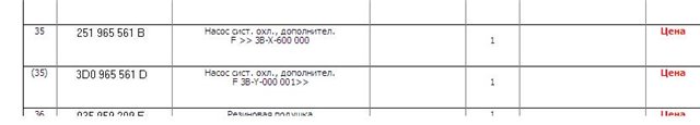

Разобрался я с сим недугом.

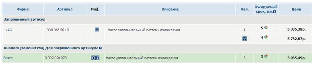

Насос был заменен, недалее как позавчера, на БОШ 0 392 020 073. Огромное спасибо за помощь и содействие frenki69.
После демонтажа старого насоса стало совершенно ясно, что приобретать новый оригинальный не имеет смысла т.к. 3D0 965 561 D это и есть БОШ 0 392 020 073. На демонтированном насосе указаны оба номера.
Алгоритм работы насоса таков - после выключения зажигания, вне зависимости от температуры охлаждающей жидкости, насос включается на 10 минут. Если у кого-то этого не происходит, то:
1. Проверяем предохранитель в корпусе блока ЭБУ на целостность.
2. Проверяем наличие напряжения 11,5-12,5В на фишке подходящей к насосу. Напряжение должно присутствовать в течении 10 минут после выключения зажигания.
3. Затем подаем +/- на сам насос и если он молчит, то его под замену или бюджетный вариант замена щеток в нем если это возможно.

а по каким причинам этот насос не подойдет??(он вроде еще дешевле), в чем разница будет с БОШ 0 392 020 073.

				ты опять не понял,я хотел узнать разницу насосов в реальности,может и ему на AZX небыло бы смысла переплачивать,,насос в первую очередь должен выполнять свою функцию-а то что там циферки разные не столь важно.Мы примерно(№ не помню) такие бошевские насосы ставили на Газели,да переплачивали ради качества(ставили и забывали),главное они выполняли свою функцию,,,,,(на Тазах их вообще нет) а ставят и добиваются успеха в улучшении отопления и тд..
так и сдесь -функция одна и та же,может владельцам AZX не имеет смысла переплачивать 50% стоимости насоса,я же не предлагаю ставить от Газели за 600р,вот и разберись в данном вопросе,а мы оценим твою грамотность... или лень будет экономить чужие средства????,если сдесь собрались те кому 1500 рубля не бабло-я извинюсь за глупый вопрос
