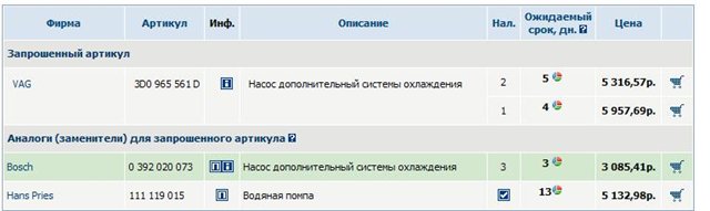

    Смотрел на экзсите - оригинал 3D0 965 561 D кусается конечно, а вот БОШ 0 392 020 073 по гуманнее будет. Никто не ставил его???
    Я ставил, работает два года отлично.

    Насос был заменен, недалее как позавчера, на БОШ 0 392 020 073. Огромное спасибо за помощь и содействие frenki69.
    После демонтажа старого насоса стало совершенно ясно, что приобретать новый оригинальный не имеет смысла т.к. 3D0 965 561 D это и есть БОШ 0 392 020 073. На демонтированном насосе указаны оба номера.

    После демонтажа старого насоса сталоя совершенно ясно, что приобретать новый оригинальный не имеет смысла т.к. 3D0 965 561 D это и есть БОШ 0 392 020 073. На демонтированном насосе указаны оба номера.
    о чём ранее я и говорил
    Цитата Сообщение от Ванюха Посмотреть сообщение
    Для удобства установки штатные хомуты можно заранее разжать пасатижами и зафиксировать в таком положении пластиковой стяжной (ширина стяжки 3-4 мм не более и не менее - это важно), затем надеть хомут на патрубок и зафиксировать его на патрубке путем перекусывания бокорезами пластиковой стяжки
    можно и так, это как вариант "шнурка", но только при перекусывании стяжки, хомут мгновенно затягивается и варианта "поправить" его уже нет(снова сжимать нужно), а с "шнурком", он плавно распрямляется и обтягивает патрубок
    p.s. так по какому алгоритму теперь у тебя работает доп.электронасос ?
