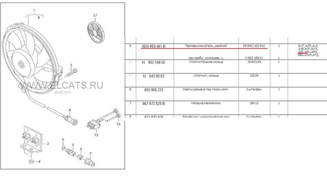

  10. #3410

    а вот это что ?
    http://www.elcats.ru/vw/Parts.aspx?M...SubId=56300364
    p.s. резьбы там в самом деле не видно, но по любому, внешне они АБСОЛЮТНО разные
    Цитата Сообщение от Dimonus 74 Посмотреть сообщение
    Да ладно ты не угарай,эт мне у официалов в сервисе сказали что кароткий выпускной,на мой вопрос почему выпускной мне ответили "мы наверное лучше знаем" я и нестал спорить с мастерами подумав что это я чугото не дагоняю,вот и назвал его "выпускным" имея в виду короткий.
    если тебе ЭТО сказали у официалов, "ноги в руки" и бегом из этого сервиса кстати, назови сервис, если не ссышь хотя ты с Челябинска, вот если-бы с Москвы был, прикольно было-бы
    Говорим об одном и томже! Картинки разные, а датчик один и тот же.
    На кртинках они изображаются схематически. Я изначально говорил о том что пощупал своими руками, а не на картинке увидел. Внешне они совершенно одинаковые (менял сам и оба) отличаются только цветом и маркировкой. Хочешь верь, хочешь нет.

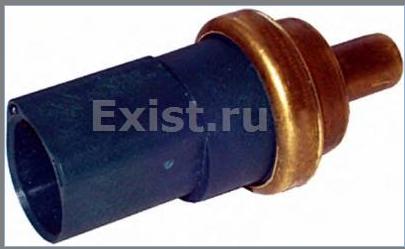

    в общем так Термореле (термовыключатель, "датчик" и т.д.
    VAG 8D0 959 481 B
    Датчик температуры охлаждающей жидкости (ДТОЖ)
    VAG 059 919 501 A
    внешне разница есть или нет ?
    я скажу больше, что например на ALZ они в самом деле одинаковые по внешнему виду и приходилось сталкиваться с этим, когда на "косячном" сервисе, челу воткнули ДТОЖ вместо термореле, у него на постоянку работал электровентилятор, вне зависимости от режима климатроника и температуры и он пытался доказать мне, что так и должно быть, ведь на сервисе !!! меняли датчик а когда при мне он сам поменял , всё стало правильно работать
