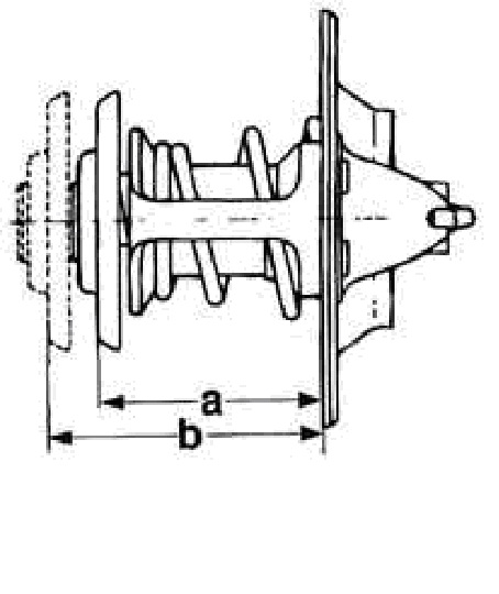

    Термостат расположен в отдельном корпусе, который крепится с передней стороны головки блока цилиндров (см. рис. Узел головки блока цилиндров двигателя 2,3-I-VR5).
    Термостат необходимо устанавливать таким образом, чтобы канал для удаления воздуха был направлен вверх.
    Данные для проверки работоспособности термостата
    Температура начала открытия термостата +87° С.
    Температура полного открытия термостата +105° С.
    Длина хода клапана термостата не менее 7 мм.
    помпа тоже может шуршать. А проверяют его просто. Сам термостат опускают в горячую воду и он там при определенной температуре открывается.
    под цифрой 18-кожух термостата. Он там находится.
