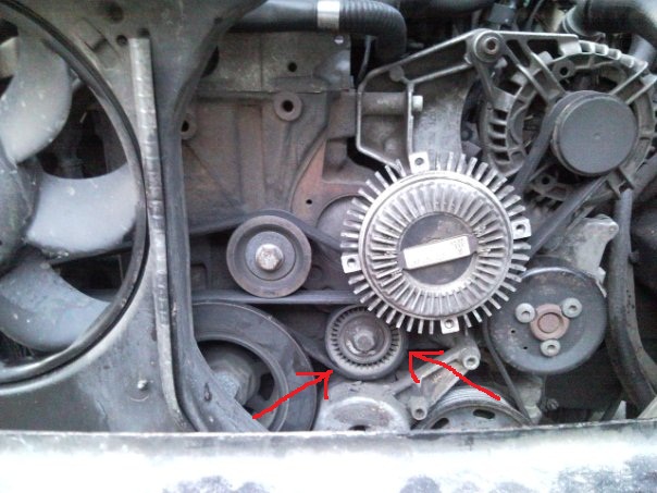

    кортинку мне так никто и не скинул. пытался опять натянуть. никак не могу сделать петлю на ролике-натяжителе. хрень какая-то. буду снимать всю морду и ставить. посмотрел цены на ролики.
    ролик с натяжным механизмом - 4800, ролик обводного ремня - 2500р., ролик с кронштейном - 1500р. это действительлно они так дорого стоят или меня просто разводят.
    вот этот ролик, до которого никак не дотянуться
    привет, я брал 2 мес. назад через екзист
    VAG 071 145 276 Ролик направляющий приводного ремня 1 1 941,67р. 1 941,67р. -1шт
    VAG 071 145 276 A Ролик направляющий ремня приводного 1 864,14р. 864,14р. -2шт
    натяжительный механизм не менял, только ролики они 2 одинаковых стоят там, на болте ролика натяж. механизма резьба левая

    Добрый вечер. почему-то группа не появляется в поисковике. и в подписках тоже. сделал я ремень, только появилась новая проблема. когда у меня порвался ремень. я решил доехать до дома своим ходом на аккумуляторе. лампа перегрева двигателя загоралась 3 раза. делал остановки чтобы двигатель остыл. и снова в путь. и так 4-5 раз. пока не доехал. Аккумулятор выдержал. но до дома я не доехал 100 метров и он благополучно умер. я снял его и зарядил. потом я буксировал авто до подъемника и гаража чтобы сделать. Но у меня АКПП. ехали медленно и не на большое расстояние км 5-8. так вот поменял ремень завожу Пасю, на холодный двигатель дает 600-700 оборотов. как только прогрелась 800-900. а на нейтралке 1000-1100. с чем это может быть связано. завтра буду делать диагностику по компу. возможно ДМРВ умер или ДЗ нужно адаптировать. АКПП тоже не радует. переключется с каким-то звуком и рывком, но аварийного режима АКПП нет. подскажите в чем может быть проблема или проблемы? Спасибо....
    еще когда отпускаешь газ, то машина дергается и теряет скорость. странно как-то.
