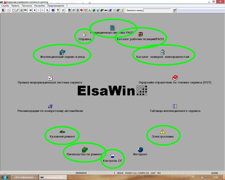

    Щас включил русский язык и нажал на иконку "Справка". Иконка со знаком вопроса "?". Вверху справа.
    Это онлайн справка, но там все что надо для начала работы.
    Работает с выключенным интернетом Может загрузилась когда пробовал при включенном тырнете. Щас поверю.
    Работает без сети.
    Попробовал ее включить все на немецком и русский и англиский ставил все равно все на немецком
    Вроде что то появилось, но все на немецком к сожалению

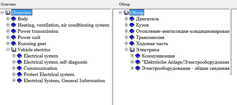

    DRON_B5, все что открывается без нета и работает. Но и этого много У меня версия 5.2
    https://rutracker.org/forum/viewtopic.php?t=5129306
    Возможно ты скачал урезанную версию и для русского языка нету всех баз данных. Вот оно на немецком больше выдает инфы. Но вообще при полных базах данных на немецком и англ у всех пунктах больше расписано, чем на русском.
    Например на англ языке на 2 пункта больше в электрике чем на русском
