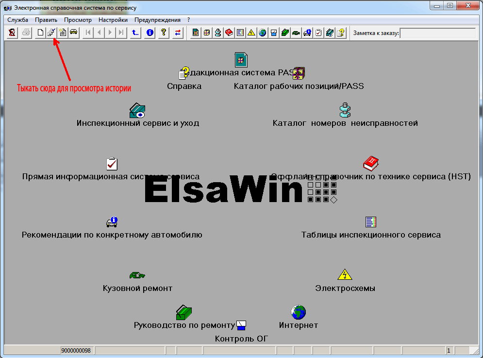

    Как сохранить выбор своего авто чтобы не забивать при каждом входе?
  3. #1283
    23.11.2009
    Питер
    22,236
    Получено: 3,845
    Отправлено: 86
    Вот сюда тыкай:
