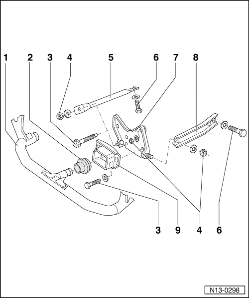

    Подскажите, где находится информация по регулировке передней подушки двигателя в Эльзе?
    Конкретно для твоего двигателя: опустить упор за счет собственного веса на буфер и затянуть болты
  8. #988
    Golf Аватар для PAV
    04.12.2007
    Зеленоград
    640
    Получено: 7
    Отправлено: 52
    Всё же хотелось бы выдержку из Elsa
    Механическая коробка передач: точка касания внизу
  9. #989
    23.11.2009
    Питер
    22,236
    Получено: 3,845
    Отправлено: 86
    Передняя опора двигателя
    1 - Поперечная трубка с передняя опорой силового агрегата
    2 - Отбойник
    3 - 30 Нм
    4 - 25 Нм
    5 - Соединительная распорка
    6 - 45 Нм
    7 - Консоль
    8 - Соединительная распорка
    9 - Упор (опустить упор за счет собственного веса на буфер и затянуть болты)

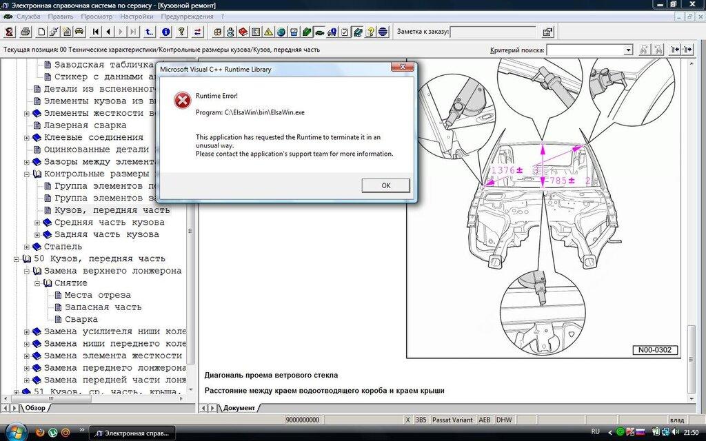

    Народ, кто вкурсе, всю голову сломал, стоит эльза 3.81 с последними офф базами WV 2011.01, ели забивать инфу руками, то все отлично работает, но вот если вбивать ВИН код, вываливается окно с ошибкой
    естественно пароль и логин от онлайн сервиса есть ставил на одном компе на 3.81, на другом обновлял с 3.7 до 3.81. все встало без вопросов но вылетает ошибка, до этого работало. сразу после установки не проверяли, заметили через несколько дней.
