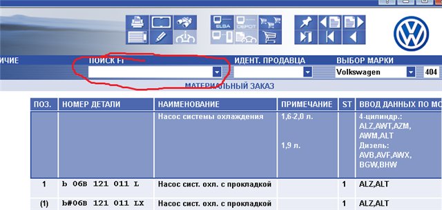

    Добрый день!
    Я знаю, что в этой теме этот вопрос поднимался, но прочитать все 57 страниц духу не хватает: дошел где-то до двадцатой и больше не могу. А вопрос такой: захожу в Эльзу 3.7, делаю идентификацию автомобиля. Идентификации и раньше не было, но программа работала и все было нормально, а сегодня пишет, что выбор заблокирован.
    Как ее обмануть?

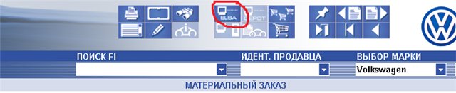

    AlPo,
    попробуй так : "
    Рассказываю, надеюсь что ЕТКА у тебя на компе тоже стоит.....
    1.Заходишьо в етка там где выбор марки, т.е. в первом окне нажимаешь внизу INIредактор
    2. в разделе коммуникация-подсоединение общее ставишь крестик на коммуникация ЕТКА-ЭЛЬЗА
    3.закрываешь ЕТКА и заново запускаешь
    4. Там по вину пробиваешь свое авто в окне инфы про автомобиль нажимаешь ОК
    5. перед тобой экран выбора раздела для подбора запчастей
    6. наверху в средней секции кнопок нажимаешь кнопку ЭЛЬЗА
    7. в выбранном окошке выбираешь раздел, как я понял тебе нужен РУКОВОДСТВО ПО РЕМОНТУ
    8. выскакивает окно с характирискиками твоего авто и окно что необходимо начать центральный запрос
    9. плюешь один раз через левое плечо и нажимаешь кнопку внизу НАЧАТЬ ЗАПРОС
    10. запрос естественно не удается.....но!
    11.закрываешь выскочившее окно и под ним нажимаешь на ок на сообщении что мол подлинность проверить не удалось
    12. в окне идентификации автомобиля нажимаешь в верхнем правом углу ОК"
    оригинал тут http://www.touareg-club.net/forum/sh...?t=7522&page=3
    - Всякое бывало.
  19. #959
    Passat Аватар для AlPo
    16.03.2005
    Нижний Новгород
    1,353
    Я не вижу, где надо вводить VIN. Напиши подробно, пожалуйста.
    И еще: все, что ты написал в п.п. 7-11 и происходило раньше (до позавчерашнего дня) и, вдруг, ей что-то перестало нравиться. Я, конечно, сделаю, как ты написал, только скажи, пожалуйста, куда вбивать VIN.
    Как же меня эта эльза достала: то она у меня спустя пару месяцев работы путь найти не может (я из-за этого ее уже 4 раза переустанавливал), то теперь эта проблема...
    Vital 86
    Я нашел, куда вбивается VIN и все сделал, как ты написал. Ничего не получается: "Выбор заблокирован".
    Придется, видимо снова переустанавливать. Как она меня затрахала!
    VW Passat B5, 97 г., универсал, ADR, DHZ, кожа, климатроник.
    Мне нравится.
  20. #960
    02.08.2007
    Россия, Сургут-Краснодар
    17,409
    Получено: 2,516
    Отправлено: 4,977
    в Etka, ввожу вин,
    жму энтер, авто идентифицируется
    жамкаю кнопку Elsa
    открывается окошко , жму ок и всё
    зы Elsa должна быть запущена и с Etka предварительно нужно сделать
    - Всякое бывало.
