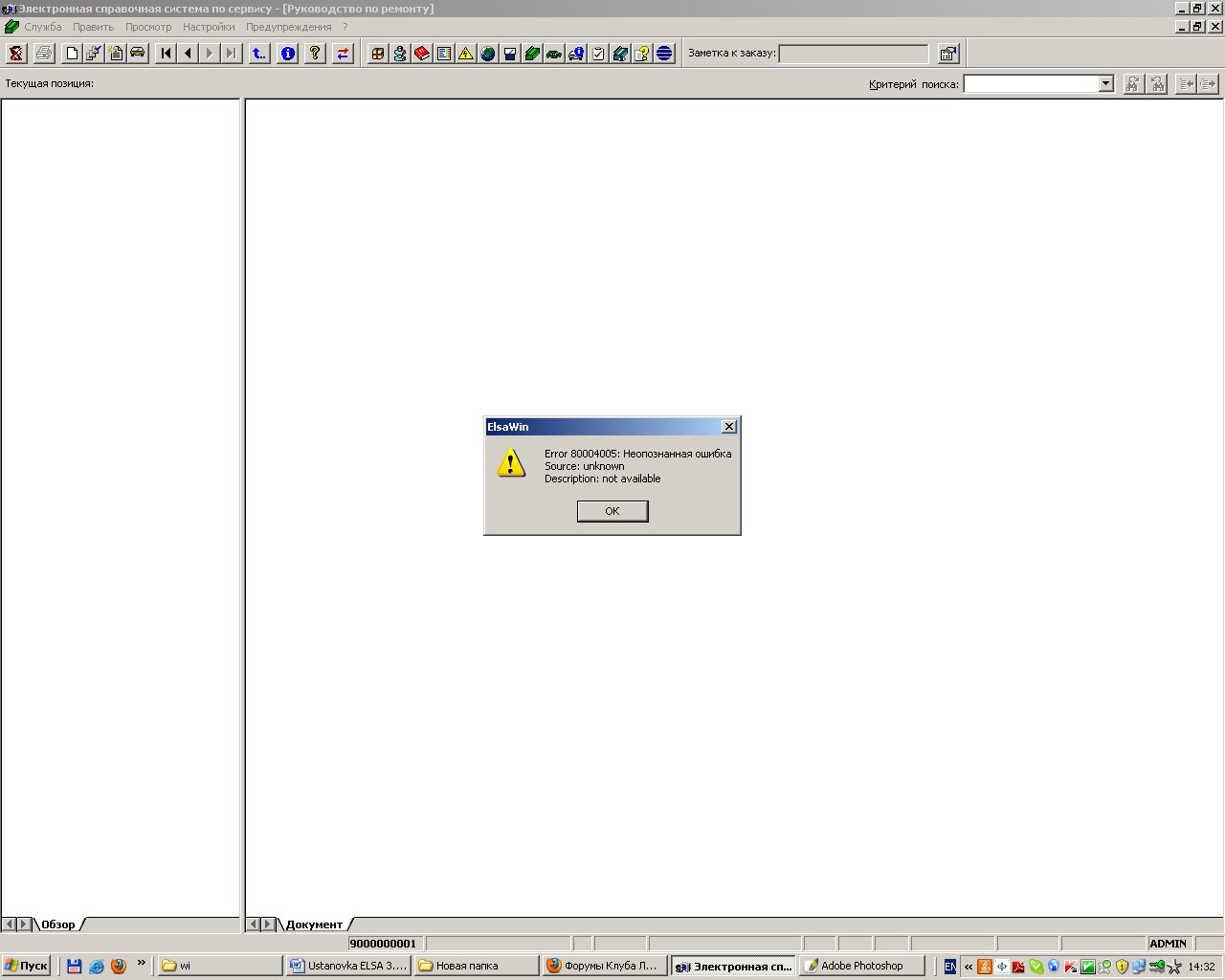

    По умолчанию ELSA
    Помогите разгадать ошибку все установил по инструкции а выдает ошибку незнаю в чем проблема? там в конце инструкции пишет установить базы моделей но где эти базы? я их не нашол... и еще там нужен обязательно Adobe Acrobat
    а у мня только Adobe Reader 9 он тоже подходит или нет?
    вот скриншот
    картинка большая берите открыть изображение
    VW Passat B5 1.9TDI AHU 1998 Variant МКПП Велюр 205/55 R16 ФOТО
  16. #936
    11.03.2006
    8,718
    Получено: 167
    Отправлено: 181
    Ты установил оболочку,теперь качай базы и ставь их.Adobe Acrobat нужен для отображения схем и картинок.
