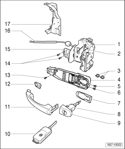

    у кого эльза под рукой выложите пожалуйста картинки с разбором водительской двери и снятием личинки замка на 5-м гольфе

    Jheka
    ты хочешь дверь разобрать или ручку водительской двери снять?

    Цитата Сообщение от tecro
    Jheka
    Вытащить личинку замка

  7. #527
    13.01.2007
    11,812
    Получено: 239
    Отправлено: 60
    Пока конструктив
    1 - Дверной замок
    2 - Трос для открывания замка наружной ручкой двери.
    3 - Болт для закрепления замка на внутренней части двери. 18 Нм, две штуки
    4 - Корпус ручки
    5 - Болт -фиксирует личинку замка
    6 - Фиксирующий винт -присутствует не во всех исполнениях -Этот винт установлен для дополнительного защиты крепления от саморазвинчивания.
    7 - Прокладка
    8 - Корпус личинки замка -только на стороне водителя. На стороне пассажира установлен только корпус.
    9 - Колпачок -для корпуса личинки замка, закреплен на корпусе личинки замка тремя защелками
    10 - Ключ
    11 - Ручка двери с прокладкой
    12 - Прокладка -является частью ручки двери.
    13 - Винт Torx
    14 - Распорный пистон -не установлен в Golf.
    15 - Уголок -не установлен в Golf.
    16 - Трос -для открывания замка с помощью внутренней ручки.
    17 - Накладка -не входит в комплект дверного замка.
    Добавлено спустя 13 минут 47 секунд:
    далее
    – Снять, поддев, колпачок с винта -1-.
    – Потянуть ручку двери -2- в -направлении стрелки- и выкрутить винт -1- с помощью торцового ключа -T 10072- так, чтобы можно было вытащить корпус -3
    Добавлено спустя 4 минуты 14 секунд:
    если нужно снять ручку то
    – Расклипсовать клипсу -2- из дверной ручки -1-.
    – Отвести ручку -1- от двери -стрелка- и снять ее.
  8. #528
    20.09.2006
    Россия, Москва, ЮАО
    2,221
    Получено: 31
    Отправлено: 17
    tecro, спасибо!!!!
