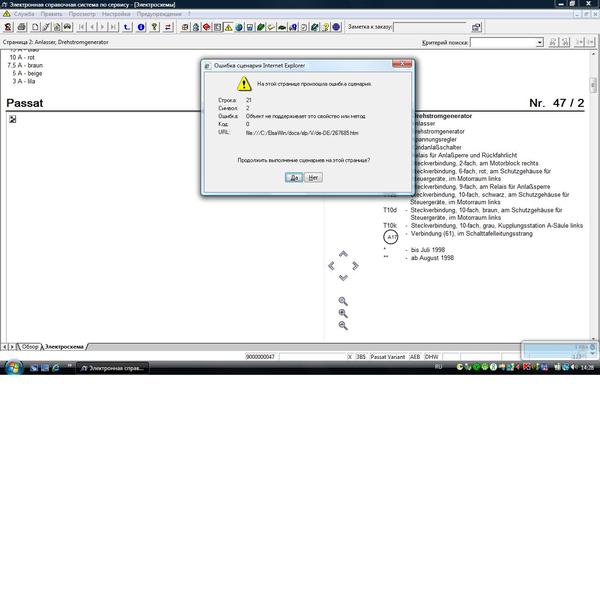

    Привет знатоки,при попытке открыть электро сзему,любую,всплывает вот такое окно.
    Skoda octavia 2.0TDI 6DSG
  16. #496
    13.01.2007
    11,812
    Получено: 239
    Отправлено: 60
    lifter
    SVGView установлен?

    Цитата Сообщение от tecro
    SVGView установлен?
    наверное нет.Это что такое?Эту тему пролистал,наверное не внимательно .Где его взять?

    lifter
    Сейчас ссылку скину
  19. #499
    11.03.2006
    8,717
    Получено: 167
    Отправлено: 181
    tecro
    Спасибо дружище заработало .Только все описания на буржуйском .
    Так и будет, на русском нет
