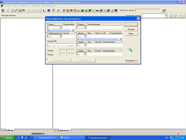

    Прога запускается, при запуске просит подключение к инету. Открывается окно программы с серым фоном, тыкаю "Идентифицировать автомобиль", ввожу ВИН, он открывает окно IE, в котором ничего не показывает. Когда закрываю это окно, выскакивает надпись "Удостоверить подлинность не удалось. Проверьте введенные вами данные"
    Есть предположения что я сделал не так как нуна? Как это исправить.
  8. #468
    13.04.2005
    22,541
    Получено: 14
    "левая" ЭЛЬЗА не работает с ВИН-номером... это возможно только через сервер ФВ...
    Цитата Сообщение от say
    надо иметь прямую связь с сервером VW, что доступно только дилерам....
    идентификация авто выполняется просто по позициям ( год, мотор, коробка и тд)

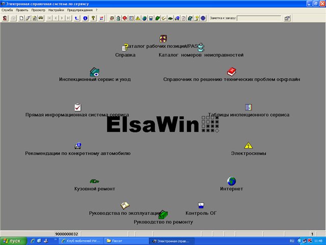

    Угу, с ВИНом понятно.... А как вообще должна выглядеть рабочая прога?! Уменя просто окно с серым фоном и все Вручную указал характеристики Паси а дальше что должно случиться или что надо сделать
    Пардон! Торможу Прочитал 1-ю страницу этой ветки все встало на свои места. Еща раз пардон
  10. #470
    13.04.2005
    22,541
    Получено: 14
    да вообщем так и есть - серое окно...посередине надпись ЭльзаВин...
    зашел (пароль, логин) - появились каталоги...
    выбрал например руководство по эксплуатации, нажал, появилось окно- выбрал идентификацию авто

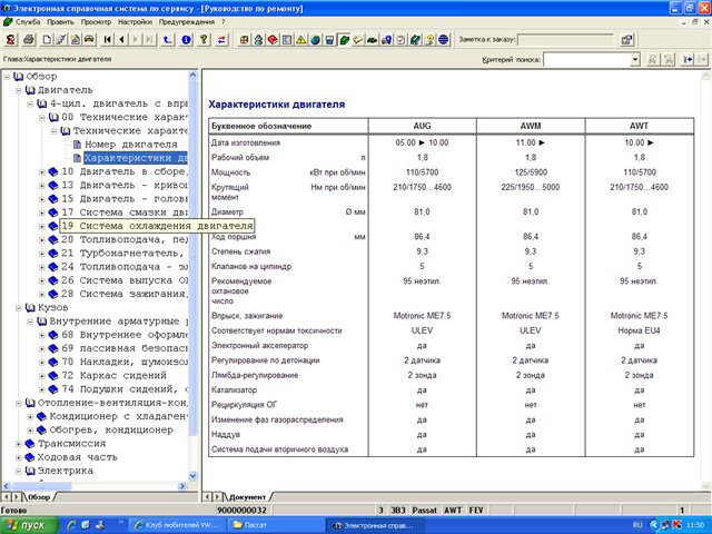

    набрал данные в идентификаторе - нажал кнопку ОК и появилось окно с каталогом слева...открыл, например двигатель, тех.характеристики...и окно вот такое, например
  11. #471
    18.05.2007
    Россия, Череповец
    94
    У меня в Руководстве по эксплуатации на русском языке про дрыгатель нет не слова, переключаюсь на английский - там куча инфы. Это реально как-то поправить? английский разговорный немного знаю, но с техническим совсем хреново
  12. #472
    13.04.2005
    22,541
    Получено: 14
    нет...увы...1.6 - не показан на русском...

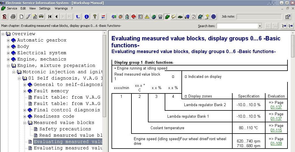

    Подскажите, где в ELSA 3.51 можно найти инфу о VAG-COM-е. Т.е. на форуме зачастую ссылаются на описание из ELSA групп и значений в них какого-нибудь контроллера (для составления lbl файла например на свой двигатель). Самостоятельно я не нашел этого... В каком эторазделе и на каком языке искать?
  17. #477
    13.01.2007
    11,812
    Получено: 238
    Отправлено: 60
    На английском
  18. #478
    02.08.2006
    Беларусь, Минск
    276
    tecro
    У меня нет "Engine, mixture preparation" Это обозначает что по моему двигателю AHL инфы нет?
    Добавлено спустя 30 секунд:
    Даже на немецком ничего похожего не нашел
