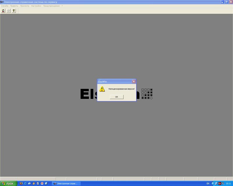

    Радовался работой ELSA 3.51 почти три месяца,
    сейчас при запуске пишет что нелицензированная версия
    В чем причина и как с этим бороться?

    Vital
    О-па Сделай скриншот этого окна...У меня тоже где-то столько же стоит, но пока работает.

  12. #452
    17.03.2006
    2,960
    Mex@n!K
    Сейчас пробую установить на другом компе!
    О результатах и скриншот отпишусь

    Lucky3D
    Инструкции вполне доступны и никуда не пропадали, а вот ссылки на программы почти все уже удалили. Перезаливать не буду, т.к. у самого уже их нет - устарели.
    Vital
    Чтобы всё работало введи правильный серийный номер и финальный код. Можешь взять в моей инструкции.

    say
    Так ведь все работало!
    И куда сейчас вводить!
    Так у тебя и брал!
    Добавлено спустя 1 минуту 46 секунд:
    Установил на другом компе, пока работает!
    Добавлено спустя 13 минут 33 секунды:
    Зашел в элза вин администратор, далее службы, код, запрос кода,
    заново сгенерил финальный код
    Ух, все заработало
