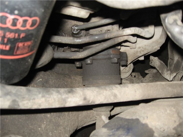

Приподнему темку! Вот и кажись доездилсяВчера при движении "на холодную" заметил характерное завывание игольчатого подшипника(как на Тазах-зубилах 5 скорость мкпп),с прогревом звук уменьшился ,но чуток еле заметно всеж остался
,и вот тут мне пришлось за оч.долгое время всеж залезть рылом под капот и визуально все осмотреть....конечно же заметил запотевание левого внутреннего шруса и на основании его сырое пятно
Внимание вопрос:
Я понимаю что попал на замену сальника привода АКПП,замену подшипника(правда кого-не пойму,но эту тему почитал...)? Подскажите плиз мне приблизительную стоимость подшипника,сальника,работы по замене,времени по замене в сервисе и может еще чего надо![]()

И еще народ-как думаете-Есть ли всетаки связь завывания под нагрузкой при холодном движении и мокрой внутренней гранатой(течет сальник?)..или у меня может вовсе не этот подшипник что у Чубука гудел,тогда что еще может?Ступичные подшипники сразу отметаются...про них я знаю много и как они диагностируются тоже,100% не они
Вот фото шруса
МарКас
Привет!
Подшипник я менял ЗРЯ. Ничего тогда не изменилось.
Так что ищи причину шума. Она, скорее всего, в чём-то другом.
А если сальник потёк, то надо менять.
Читай внимательнее ещё раз историю Василича.

МарКас
не нравится это мне. Проверь уровень масла в АКПП.
А лучше сразу замени сальник. Имхо, возможно гудит насос из-за большой потери масла.
Учти, что при вытаскивании левого фланцевого вала (длинного) в коробку может перетечь несколько сот граммов масла из редуктора. Потому рекомендуют перед снятием откачать немного масла из картера редуктора (потом долить обратно).

В данный момент машина весит на подъемнике...Течет у меня не сальник а прокладка поддона АКПП? С чего бы это,сам думаю из-за морозов прошедших,и еще сопливит сливная пробка поддона двигателя(тож всегда сухо было)....Как поменяют-отпишусь по результатам и ценам. масло решил залить в автомат оргинал(дорогое млин)..
| Получено: 15 Отправлено: 11 |
Всё сделали,работа по замене прокладки 1300р-ничего не изменилось,гул остался-на прогретом тише-но всеж есть,АКПП работает так же(без каких либо косяков)....масло было темноватое,но без запаха и стружки-сказали что все в норме!!!!
