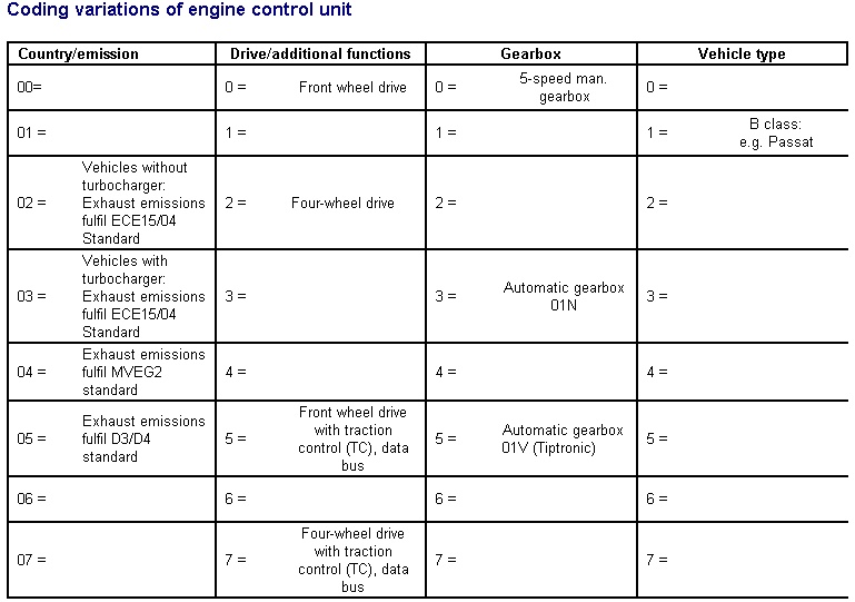

    В блоке 01 кодировка 04051, так вот 5-ка вроде как раз и не совпадает с тем что надо, а судя по немецкому описанию - это как раз описание блоков в число которых входит АБС...
    Вот это мне и не понравилось, и хотелось бы это глянуть в елсе...

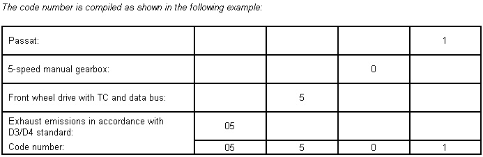

    Так. По кодировке. Вот:
    На здоровье!
