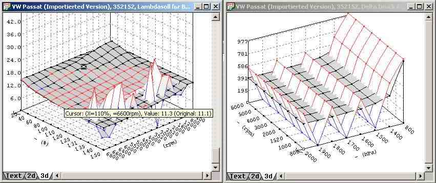

    Вот что было сделано за это время:
    1. Заменен клапан N75 на заведомо рабочий - безрезультатно. Передув как был, так и остался, ничего не изменилось.
    2. Благодаря kalex'у (обсуждение тут) было определено, что у меня стояла нештатная прошивка ECU. Т.е. чип-тюнинг. Анализ этой прошивки показал, что кроме задраных параметров наддува и т.д., в ней есть несколько очевидных ошибок:
    Слева-направо:
    1. Защитная карта по топливу
    2. Пороговое значение для диагностики передува.
    Таких картин быть не должно! [-X
    Была возвращена штатная прошивка (чип, лежавший в бардачке - я об этом уже писал).
    kalex, респектище тебе!!!
    Ощущения со штатной прошивкой - машина стала менее резвой. Зато теперь производительность штатных тормозов, на мой взгляд, вполне адекватна - не больше и не меньше. Также Типтроник стал переключаться практически незаметно - раньше переключения все-таки иногда ощущались.
    Но главное - ошибка по передуву осталась!!!
    В общем, я подозреваю что ошибка связана с проблемами "в железе", думаю, где-то есть подсос воздуха... Будем его ловить!
