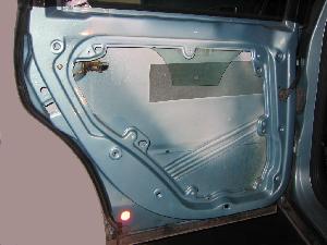

    Теперь опишу, как всё произошло: В пятницу собрался везти колёса на балансировку, а за тем на дачу. Ушёл пораньше с работы (лучше бы меня не отпустили ),пришёл домой за машиной, в центр города стараюсь на машине не ездить, а тут жена просит её отвезти к маме с ребёнком, повёз на Проспект мира. На балансировку надо было ехать на ул. Островитянова, та у меня друг в шиномонтаже. Еду, всюду пробки. Поворачиваю с Садового кольца (от Павелецкого) на улицу Житная, чтобы попасть на Варшавку, выезжаю на Серпуховскую площадь, вижу впереди ГАИшника и останавливаюсь, как законопослушный водитель, пере знаком СТОП, в этот момент получаю удар сзади ... Обидчиком оказалась Шеви-Нива с кингурятником . У меня помята крышка багажника (универсал), стекло не разбилось, вдребезги фонарь и бампер. Парень на ниве говорит, что: "был на мойке, ему полировали салон, и натёрли педали, что бы блестели, так вот нога с тормоза и соскочила". Ну а я здесь причём? Я тоже хотел поехать на мойку, теперь не могу .
    Гаишник, на глазах которого всё это произошло, начал оформлять нашу аварию. После небольших переговоров ,согласился вписать в справку об аварии стекло и плёнку на бампер. В субботу ездил в Ингосстрах, где застрахован ответчик по ОСАГО (у меня машина не застрахована),страховщики предложили свою экспертизу, я по незнанию согласился, экспертизу я договорился провести до вынесения постановления в ГАИ, сославшись на то, что начинается ненастье, машина на улице, нужно ремонтировать, чтобы не набрать воды, но эксперт не смог оценить ущерб, т.к. не открывался багажник, я поехал на встречу Клуба. На сходке я открыл багажник, сняв внутреннюю обшивку (как хорошо, что у меня универсал) и потянув за тягу. Пообщавшись с коллегами из Клуба, получил совет, что, т.к. машина 99 г.в. и пробег 167000 км, на замену запчастей снимается 60% , поэтому нужно, что бы эксперты написали ремонт, там больше норма/часов и нет % за износ и т.д.. После возвращения к эксперту и переговоров с ним , он всё же написал мне всё по максимуму, но отказался написать мне про ремонт крышки багажника, т.к. дорожит своим местом, на фото всё видно, что там явная замена и т.д., так же он отказался написать, что требуется замена стекла, сославшись на то, что стекло не разбито, и, что если технология завода-изготовителя при замене 5-ой двери требует замену стекла на новое, то тебе это оплатят.. Эксперт всё осмотрел, сфоткал и оставил документы пока у себя, пока не будут документы из ГАИ, разбор назначен на 6 апреля, но мне обещали сделать пораньше.
    Теперь вопросы:
    1) Действительно ли нужно менять стекло на новое при замене двери, или можно вклеить старое?
    2)Вправе ли я выбирать самостоятельно сервис, где ремонтироваться?
    Как и с кого затем мне требовать разницу, если ремонт выйдет дороже выплаченных мне денег? Со страховой компании через суд ](*,) ,или с ответчика через суд ](*,) или друзей ?
    3)Хочу проводить работы в Урарту-Моторс, там работает друг, если он запчасти проведёт через себя, то будет 25% скидка. Как Вам этот сервис в плане жестянки-покраски?Или лучше сделать в ВДВ-сервисе на Нижегородке, там у меня скидка 15%, намного ли хуже качество? Меня смущает то, что официалы,хоть и берут много больше денег,а гарантию всего год дают .
    4)Запчасти стоит покупать самому (хочу всё новое, т.к. не люблю наживаться на чужом горе, а вся БэУшка или с битых или с ворованных машин, ИМХО), или лучше пусть сами официалы ставят свои со скидкой 25%? Какая гарантия на работы у официалов?
    5)Могу ли я пройти теперь независимую экспертизу после официальной, если да, то кто мне её обязан оплатить?
    6)№ бампера 3B9807417GRU http://www.elcats.ru/vw/scheme.asp?mdl= ... d=C483AD5A идёт в сборе, или надо ещё чего то покупать - уселитель и т.д.,
    6.1) № моего разбитого фонаря 3B9 945 112 F , в етке такого номера нет, а exist выдаёт какой-то " Takalyhty" http://www.exist.ru/resultr.asp?om=18&p ... naloglev=0
    6.2) нужно ли отделно покупать кронштейн номерного знака 1H6 943 199 ?

    Могу сказать одно. Если ты будешь покупать новые з.ч. и делать в Уратру - денег тебе не хватит. А экспертизу делать поздно. Теперь уже только через суд к страховой.
    Я б на твоём месте купил бы дверь в сборе, бампер и фару б.у.
    И со стеклом меньше проблем и дешевле.
    А делать на нижегородке долго будут. Там ща машин куча. Был недавно

    Дверку на замену (БУ). Чинить не стоит. Тем более, что она снимается (хуже крылья задние переваривать, они до лобового слекла идут ).
    Жестянщики всегда предупреждают, что при снятии срекла из-за создавшихся напряжений оно может лопнуть. Это правда. Тем более, что эти стекла често стоят перекаленные (недавно писали, что вылетело при хлопке дверью). Так что, смело можешь бить на это и говорить, что при снятии стекло рассыпалось.
    Бампер можно сделать. Даже не надо БУ. Наваривают, паяют, обтачивают, красят, - и как новый. Мне сделали , а было еще хуже.

    Сегодня загнал в Урарту.Заказал у них запчасти,всё новое, со скидками получилось 24500р.(бампер,дверь задка,накладка(ручка)над номерным знаком).Фонарь новый, купил у друга, который немного занимается запчастями, за 2200 р оригинал.Надеюсь на встрече буду на машине [-o< .
    Подробно цены распишу после возвращения из ремонта.
    З.Ы Звонил сегодня эксперту в СК, пока он насчитал 1491 $.Выплаты ещё не было, пока я залез в долги .
    В этой истории радует только то, что починят это: http://www.passatworld.ru/phpBB2/viewtopic.php?t=8088 ,
    Не будет помят угол после того,как мой телефон попал между крышкой и кузовом: http://www.passatworld.ru/phpBB2/viewtopi ... ght=%EA700 ,
    ну и наклеют новую плёнку,моя была чуток оторванна.

    Итого: 63571руб37 коп. это со всеми взятками ГАИ, и т.д.
    Все запчасти новые,оригинал:
    фонарь 2200руб.
    плёнка на бампер 600руб.
    В EXIST:
    Лента под номер 77руб
    Наклейки Passat,TDI,эмблема VW 1135 руб.
    Урарту запчасти со скидкой:
    дверь задка 12090руб
    накладка бампера 11475 руб
    ручка над номерным знаком 800руб.
    Урарту расходники 10370руб,86 коп.
    Урарту работа 22886руб,71 коп.
    Покрасили хорошо,но машинку не забрал,т.к. имеется щель между ручкой (в которой подсветка номера)и самой дверью.Обещали устранить,хорошо, что з/ч брал у них.

    Забрал таки я сегодня машину,щель вроде убрали.
    1)Поехал, включаю задний омыватель,а щётки в зеркало не вижу ,блин люди обгоняют,смеются.Остановился, смотрю,а у меня щётка багажник трёт, официалы не в ту сторону её поставили Переставил.
    2)Надпись TDI, приклеили нижи уровня надписи Passat,буду на даче на двухсторонний скоьч переклеивать.
    3)покрасили сверху,вроде, нормально, а вот внутри с торца сплошные шероховатости.На даче вскрою обшивку, посмотрю, как внутри сделали.
    4)на углах закрашенные сопли мастики.
    5)Болты крепления двери не подкрасили, дали краски ссобой.
    Может я сильно придирчив и в ара-сервисе ещё хуже делают,но ведь я поехал к официалам именно за качеством,и за это платил.
    З.Ы. На моей старой двери, внутри в углах,в местах сварки внутреней и наружной панели имеются большие куски какой-то замазки,помойму для погашения вибрации,её даже залиты два овальных отверстия водосливов в нижних углах,на новой двери эти отверстия открыты,так и должно быть или на новых деталях такую замазку не применяют?

    Новая деталь (даже супер-оригинальная) ни когда не будет такой как заводская, об этом говорилось не раз......
    Меня года 3 назад стукнул чурбан на ВАЗу в заднюю левую дверь и зандее левое крыло. Стукнул прилично. Дверь на замену однозначно. И вот засада: последнюю на тот момент б/у-шную ЗЛ универсаловскую дверь продали за неделю до ДТП. Заморачиваться не стал и купил у ОФФ (с хорошей скидкой) новую ОРИГИНАЛЬНУЮ дверь.
    Всё сделали, все вытянули, всё покрасили (кстати, можешь оценить результат наших жестянщиков и маляров по прошествии 3-х лет).
    Будешь на встече - покажу: с наружи всё ништяг, но дверь совершенно не такая: она весит раза в полтора меньше, чем заводская; у неё даже звук совершенно другой - как у консервной банки.

    насколько я знаю кузовные запчасти (и оригинал и неоригинал) НЕ ОЦИНКОВАНЫ... оцинокованы только те что ставят на заводе, т.к. кузов цинкуется комплексно..погружением в ванную или типа того..
    т.е. в этом случае БУ снятое с авто предпочтительнее.
    Добавлено спустя 5 минут 10 секунд:
    а это как раз проблема жестянщиков и маляров. Забыли видимо кусок вибропласта приклеть на полотно двери Наврняка у Октавии такое тоже есть
