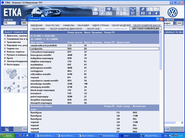

    1967s
    Огромное спасибо,полностью исчерпывающая информация.А где можно про код краски кузова почитать,какие они бывают и все такое?
    для Пассатов можно посмотреть в V-странице ЕТКИ (да и для других моделей тоже) в разделе "цветовая комбинация..
    смотри - (только сорри что не по-русски)...
    Добавлено спустя 1 минуту 26 секунд:
    там же можно посмотреть все варианты комбинации обивок и цветов салона...

    kalian2
    F8 цвет-это синий антарцит(перламутр)

    somon
    Я кое-что понять не могу.
    На бумажке в багажнике у тебя стоит 74квт и мотор ADR?
    Такого не бывает, и по VIn у тебя какая лажа выходит.
    Если брать по VIN, то у тебя должен быть салон черная кожа с черной алькатнрой, по комплектации Хайлайн.А машина у тебя какого цвета?
    Добавлено спустя 1 минуту 40 секунд:
    kalian2
    Антарцит это темно серый, как уголь.Синий антраци...темно-серо-синий.На пепельный похож, у меня так в каталоге цветов.

    Devinity
    неа у меня не такой,он конечно похож на перламутровый,но ближе к вишне,к темно красному цвету......так это какой код???

    kalian2
    Фото машины дай хотя бы...каждый по-разному видит и представляет цвета.
    К темно-красному ближе всего Q7.

    06.03.2006
    2,313
    Вообще грубо говоря, цвет какой у нас называют черный металик(у меня оба пассата такого цвета) он не металик, а перламутр.Черного металика нет на В5 и В5.5.
    В каталоге стоит разделение на 3 группы, обычные, металик, и перламутр.Твоя F8 относится к перламутру, и самая темная после черного(Z4), на мой взгляд на пепельный похоже.

    Devinity
    4 машина,если считать слева на право,вот у меня точно такой же цвет
    http://www.passatworld.ru/index.php?optio ... y=23&hit=1
    Сарай с отбойником на капоте
    Добавлено спустя 3 минуты 46 секунд:
    Вот вин WVW3BZVE028991
    По вину цвет кузова и крыши-Е2,так это какой???
    F8-это серый,у меня у соседа такой

    06.03.2006
    2,313
    Это Q7 тогда.

    Devinity
    B3Y должно быть на табличке в багажнике написано?
    А по вину то цвет стоит Е2,значит не Q7
    Что то я запутался
    У моего соседа цвет по вину F8,т.е в таблице кот-ю 1967 привел он есть,а Е2 там нет

    kalian2
    F8-cиний антрацит
    Q7-темно-вишневый перламутр
    Е2...таково и у меня нет цвета.
