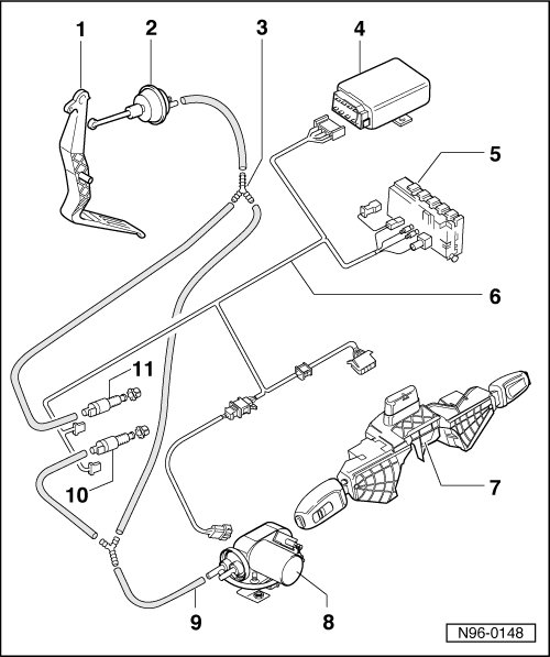

    Цитата Сообщение от andrewju
    Почему нет? Много людей ставили себе комплекты, в т.ч. на дизель.
    потому, что на шаране установлен отдельный блок управления системой круиз-контроля и..., в общем смотри
    1 - Педаль газа
    2 - Исполнительный элемент педали газа
    3 - Тройник вакуумных магистралей
    4 - Блок управления GRA -J213-
    5 - Плата реле
    6 - Жгут кабелей GRA
    7 - Переключатель GRA -E45-
    8 - Вакуумный насос автоматического регулирования скорости -V18-
    9 - Вакуумные магистрали
    10 - Продувочный клапан с датчиком включения сцепления -F36-
    Это не просто отдельный блок. Это принципиально другая система. Пневматическая.
  7. #167
    13.01.2007
    11,812
    Получено: 238
    Отправлено: 60
    так а я про что
