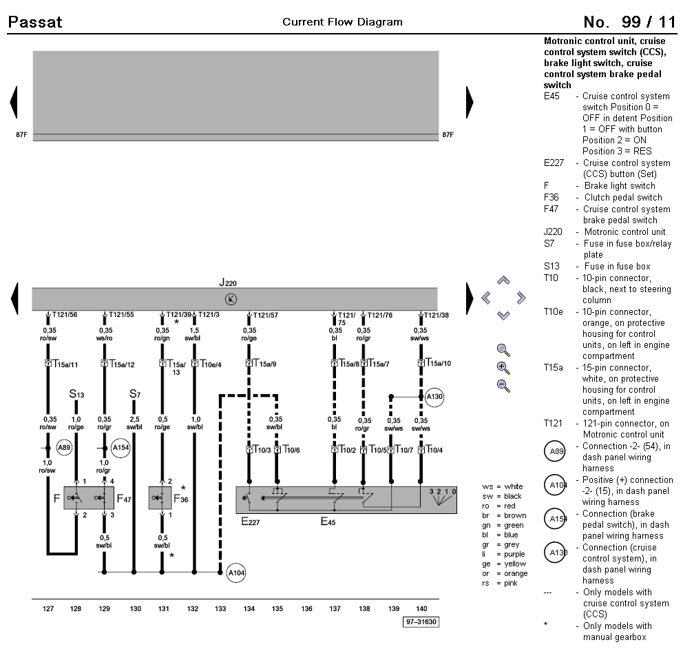

    Суть вопроса: у меня нет Эльзы. Поэтому смотреть какие провода куда идут не смогу. В инструкции по монтажу описано кокого цвета провода куда вставлять. Я понял, что на это особенно обращать внимания не стоит. Реально может все оказаться не так. Но в том же описании написано какие провода в какие контактные гнезда вставить. Я имею ввиду "...to PIN 7,...to PIN 8, ...to PIN 9, ...to PIN 10". Это на разъеме Т15а. По этим данным можно смело втыкать провода, или нет? Или эти PINы тоже могут различаться?

    OldNick, у тебя 2003-й год... Не знаю. Давай я лучше в ELSA посмотрю схему. Так спокойнее будет!

    OldNick, сейчас в ELSA загляну.
    Добавлено спустя 15 минут 27 секунд:
    Заглянул. Прости, картинка большая получилась. Но так по-моему лучше.
    Вот твоя схема:

    OldNick, смотри на правую часть схемы. E227 (или E45) - это как раз переключатель круиза.
    Тебя должны интересовать T15a/9, T15a/8, T15a/7 и T15a/10.
    Цвета проводов на схеме обозначены так (сокращения цветов по-немецки!):
    T15a/7 = ro/gr = красно-серый
    T15a/8 = bl = синий
    T15a/10 = sw/ws = черно-белый
    На T15a/9 что-то нет цвета. Но методом исключения понять можно!

    andrewju, вот и появились вопросы. На подрулевом переключателе круиза есть два органа управления: сдвоенная кнопка ("RES-SET") и движковый выключатель ("ON-OFF"). В схеме Е45 обозначен как трехсекционный переключатель на четыре положения. Реально на купленном девайсе такого переключателя нет.
    Е227 в схеме-это либо одинарный выключатель, либо кнопка (у них другие ГОСТы на электрокомпоненты схемы). Реально на переключателе кнопок стоит две (или одна сдвоенная). Разъясни, пожалуйста.

    OldNick, а справа сверху есть комментарий:
    E45 Cruise control system switch
    Position 0 = OFF in detent position (фиксированое положение "выключено")
    Position 1 = OFF with button (нефиксированое положение "OFF", такое тоже есть - сдвинь переключатель чуть вправо, но не до срабатывания фиксатора)
    Position 2 = ON
    Position 3 = RES
    Добавлено спустя 1 минуту 55 секунд:
    E227 = Cruise control system button Set (т.е. просто кнопка SET)
  20. #80

    Если я правильно понял, то переключатель Е45 в положении
    Position 3 = RES
    управляется кнопкой "RES"? А остальные три положенеия этого переключателя управляются движком "ON-OFF".
    А кнопка "SET" - это отдельная кнопка Е227, хотя и управляется сдвоенным переключателем "RES-SET"?
