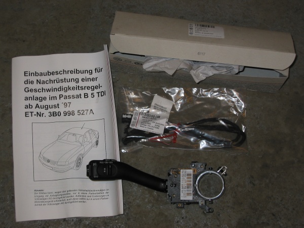

    Комплекты бывают разные, в зависимости от даты выпуска автомобиля:
    3B0 998 527 -- для VIN до 3B-XE126 366 и до 3B-X-131 451, только для МКПП
    3B0 998 527 A -- для VIN начиная с 3B-XE126 367 и с 3B-X-131 452, подходит и для МКПП, и для АКПП (отличие от предыдущего - только в проводах, поставляемых в комплекте)
    3B0 998 527 B -- для B5.5, отличие в подрулевом переключателе
    3B0 998 527 C -- так и не понял для каких машин...
    Комплекты были закуплены у Романа (http://www.vw-shop.ru), который также поделился с нами отсканированой инструкцией по установке и участвовал в разборах путаницы с номерами комплектов, за что ему большое спасибо!
    В комплект входят:
    1. Подрулевой переключатель
    2. Жгут проводов
    3. Инструкция на нескольких языках (немецкий, английский и др.)
    4. Упаковка

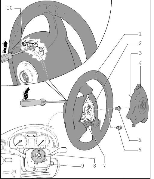

    По описанию, начинаем с установки подрулевого переключателя. Для этого надо сначала снять Airbag.

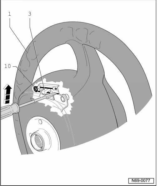

    Он держится на двух подпружиненых защелках, для снятия которых надо плоской отверткой, через отверстия с обратной стороны руля, отогнуть пружины.

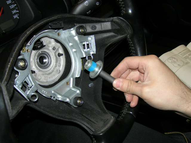

    Вот фото отверстий. Т.к. подлезть с обратной стороны руля сложно, мы рассматривали крепление через зеркало:

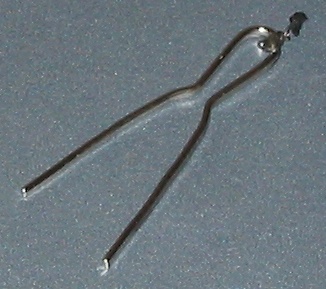

    Пружина достаточно мощная, так что отвертку лучше выбрать помассивнее (но чтобы пролезла в отверстие). Да, отвертку надо поднимать вверх, а не опускать вниз!

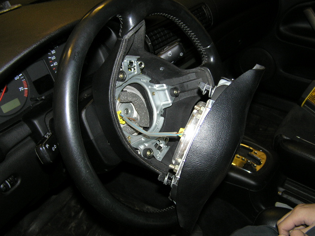

    У нас получилось где-то через полчаса попыток, но нормальной отвертки под рукой не было (все были либо слишком большие, либо слишком маленькие). После отщелкивания первой защелки, получится такая картина:

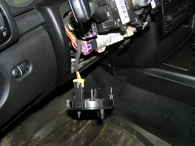

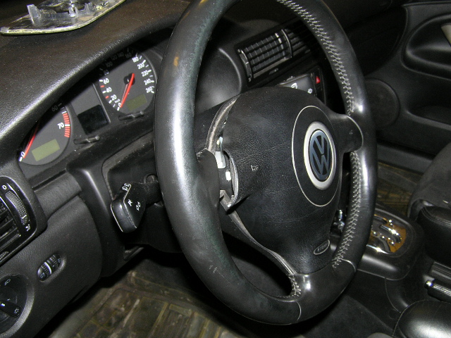

    После отщелкивания второй защелки, Airbag освобождается и пытается упасть - лучше его придерживать рукой, т.к. иначе можно случайно оторвать провода, идущие к нему.
    Обратите внимание на два контакта заземления, идущих от подушки:
    Аккуратно отключаем все провода и убираем подушку, перед нами откроется такая картина:
    Вот те самые пружины, которые держали Airbag:

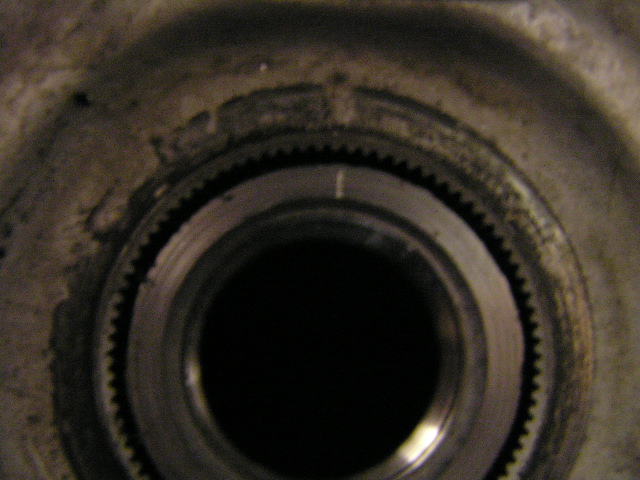

    Далее откручиваем массивную гайку по-центру, для этого лучше всего использовать насадку M12 и большую трещетку. На гайке есть специальный фиксатор резьбы, судя по Elsa, гайку с этим фиксатором можно использовать до 5 раз.
    Точно запомните положение руля, иначе потом могут быть неприятности! Лучше сделать "засечку" на валу, достаточно маленькой царапинки отверткой.

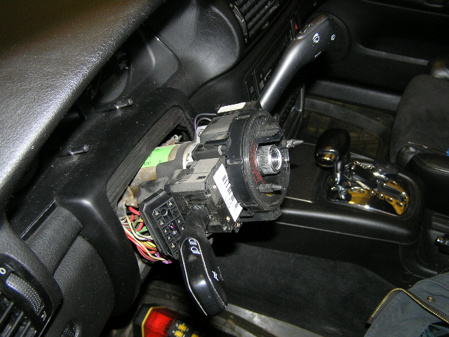

    Теперь руль можно снять. Обратите внимание, под рулем специальный блок-кольцо. С ним надо обращаться очень аккуратно (вообще, пока мы его не трогаем)!

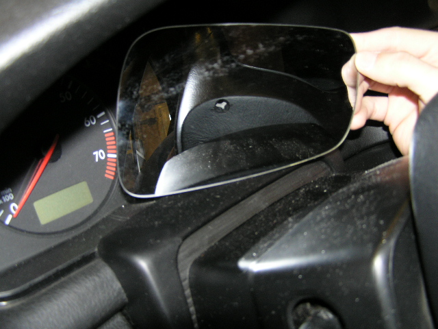

    Далее снимаем верхний и нижний кожухи рулевой колонки, а также рамку со шторкой (которая стоит ближе к щитку приборов). Тут все просто, делаем как написано в книге.
    Снимаем все разъемы (если у вас есть бортовой компьютер, то на правом переключателе будет два разъема - обратите внимание!).
    Далее, снимаем то самое кольцо. Оно держится на трех больших защелках (которые очень легко сломать, так что аккуратно!):
    Мы его оставили висеть на оставшемся разъеме, хотя ничто не мешает отсоединить разъем и убрать кольцо куда-нибудь в сторону.

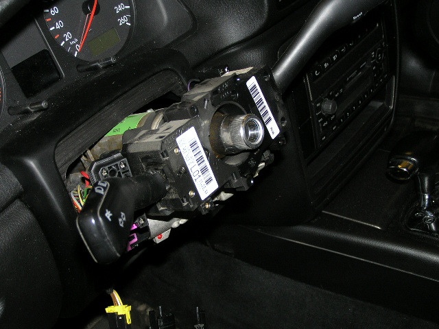

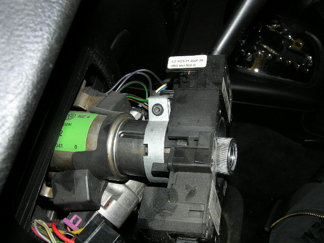

    Итак, вот наш блок переключателей:
    Откручиваем винт, стягивающий хомут крепления:
    Блок переключателей в сборе теперь можно снять.

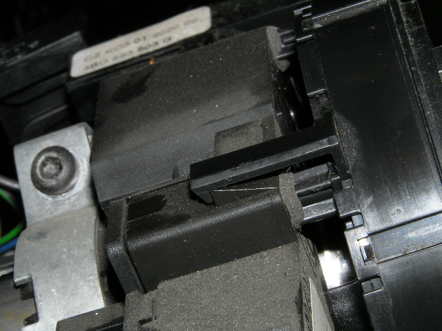

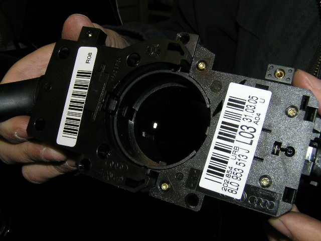

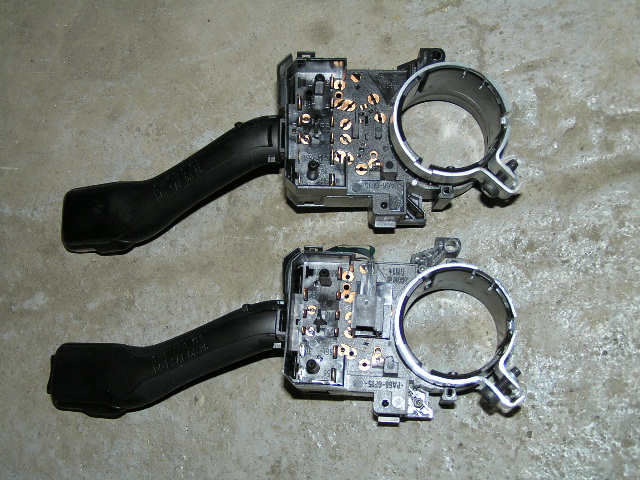

    Далее находим защелку, соединяющую два переключателя вместе, аккуратно отгибаем ее отверткой и разъединяем переключатели. Обратите внимание, что в книге допущена ошибка - на картинке отвертку вставляют немного не туда, ее надо ставить ближе к кольцу. В общем, когда держите переключатели в руках, это становится очевидно.
    Собираем блок переключателей в обратной последовательности (уже с новым переключателем) и откладываем его в сторону. Первый этап работы завершен. Вот фотки переключателей без круиз-контроля (сверху) и с круиз-контролем (снизу), разница только в доп. разъеме:

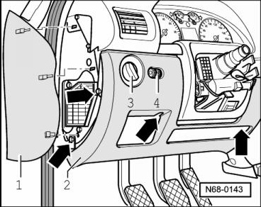

    Дальше нам нужно снять нижний кожух торпедо, для чего откручиваем 4 винта и вынимаем его на себя (как-бы выдвигаем):
    Отключаем разъемы выключателя света и корректора фар и убираем его.

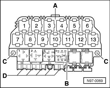

    Далее, в левой части салона находим блок реле, откручиваем его (две гайки) и по-возможности убираем в сторону (не отключая провода). Блок реле состоит из двух частей и выглядит примерно так:
    Возможно, в этом месте будут расположены блоки нештатных охранных систем. Если они мешают дальнейшей работе - их надо также убрать.

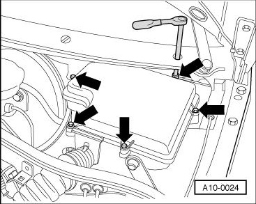

    Теперь забираемся под капот и снимаем крышку с "ящика" блока управления двигателем:
    Видим под крышкой блестящую металлическую коробочку. Это ECU, его надо снять. Отстегиваем скобу (там специальный язычок под отвертку, справа по ходу машины), отключаем разъемы (их два и они хитрые - надо сначала выдвинуть фиксаторы) и вынимаем ECU. Убираем его в сторону.

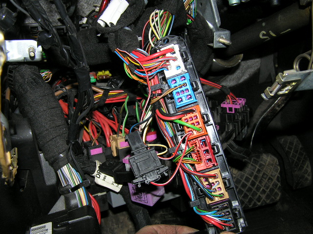

    Видим примерно такую картину:
    На фото толстый красный провод - питание на усилитель (музыка), на большинстве машин его не будет. В дальнейшей работе он нам достаточно сильно мешал...
    Итак, нас интересует планка с разъемами (фото сверху), точнее, нам нужны белый и оранжевый разъемы (в других машинах цвета разъемов могут отличаться - точно не знаю). Теперь есть два пути развития ситуации: простой и сложный. Простой - аккуратно протянуть провод из комплекта круиза от руля до данных разъемов и сделать соединения на скрутках уже с ответными частями разъемов (т.е. с проводами, которые видны на фото сверху). Сложный - вынуть планку с разъемами (вынимаеться в салон!), извлечь два нужных нам разъема, разобрать их и сделать всю необходимую коммутацию путем вставления/вынимания соответствующих пинов. Мы же не ищем легких путей, да?
    Чтобы извлечь планку, надо прежде всего открутить два самореза. Вот один из них на фото:
    Второй точно такой же, только с другой стороны планки. Как показала практика, эти винты откручиваются тонкой длинной отверткой. Мы, не зная этого момента, сняли весь пластмассовый корпус блока управления двигателем. Однако сейчас я думаю что это ни на что не влияет, т.к. винт "спрятан" под кузовом, а не под "ящиком".
    Возможен вариант, что эти винты сильно "закисли", тогда тонкой отвертки будет недостаточно. Можно попробовать заранее приготовить крестовую отвертку с "Г-образным" жалом, такой отверткой добраться до этого винта будет удобнее. Никакие стандартные трещетки туда не подлезут - слишком мало места.
    Если планку с разъемами удалось открутить, то можно попробовать ее вынуть. Для этого надо открыть (или отрезать - как удастся) два многоразовых хомута, крепящих жгут проводов. А затем аккуратно вынуть планку в сторону салона. О методике этого действия я говорить не могу, надо просто смотреть по месту. Свободного пространства там очень мало, проводов очень много, а жгуты проводов большие и жесткие. Лучше если кто-то будет вытаскивать планку изнутри, а кто-то еще будет снаружи помогать процессу и светить фонарем. На снятие и установку на место этой планки у нас ушло больше всего времени.
    После того как планка извлечена (полностью ее не вынуть - не хватит проводов, но главное чтобы с разъемами было удобно работать), надо аккуратно проложить провод из комплекта круиза от рулевой колонки до места крепления планки с разъемами и далее, по жгуту проводов, до самой планки, закрепив новый жгут стяжками. Теперь можно приступить к коммутации новых проводов. Что и как коммутировать описано в инструкции по установке комплекта, у меня только несколько уточнений:

    После сборки можно подключить аккумулятор и запустить двигатель (чтобы убедиться что все собрано правильно). В инструкции написано что перед подключением аккумулятора надо ВКЛЮЧИТЬ зажигание - я думаю, это опечатка. Зажигание должно быть ВЫКЛЮЧЕНО. Если двигатель запустился и все Ok - можно провести процедуру активации круиз-контроля (как было уже неоднократно сказано на форуме, она описана в Elsa). Для этого надо зайти VAG-COM'ом в ECU, выбрать Login и ввести код 11463. Все! Для деактивации функции круиза (вдруг кому понадобится) надо ввести код 16167. Как было правильно подмечено, при активированном круиз-контроле, в VAG-COM в графе Component появится символ G.
