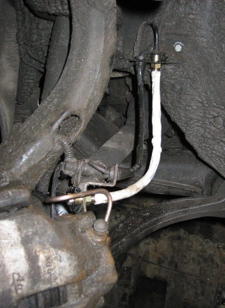

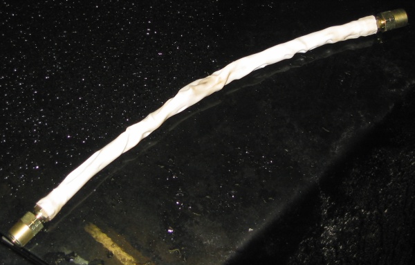

    Решив, что "правильный" инструмент я буду себе выбирать еще долго, поехал к знакомому в гараж. Всю работу делал он, так что описательный процесс будет коротким. Делается все просто, надо лишь иметь хороший инструмент, т.к. все закручено достаточно сильно. С передними шлангами проблем не возникло, по рекомендации "Тюнинг-клуба" шланги были предварительно одеты в термоусадку. Вот что получилось:
    Сам шланг:
    Шланг в термоусадке:
    А вот так это все выглядит уже на месте:

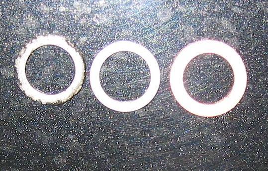

    С шайбами задних тормозных шлангов ситуация интресная. Шайбы на правом суппорте были практически идеальны. Скорее всего, их не так давно меняли. А вот на левом суппорте шайбы оказалась достаточно сильно повреждены. Вот фото шайб (старая, новая алюминиевая, новая медная - для сравнения):
    Обратите внимание, что на 1 суппорт надо 2 шайбы. Т.е. на полную замену надо 4 шт.

    вопрос не в тему: для чего термоусадку еще на шланги насаживать?

    что бы армированый корпус шланга был защищен от коррозии и т.д
    Serj, я думаю чтобы защитить от внешних механических воздействий. Оплетка (армирование) достаточно крепкое, но все же... Лишняя защита не мешает! Как альтернативный вариант - можно было одеть какую-нибудь резиновую трубку. Просто трубки подходящей не нашлось, а термоусадка была.

    А термоусадку надо как-то "усадить" (нагреть?).
    Да, термоусадка нагревается и сжимается (в диаметре) примерно в два раза. Нагревать можно зажигалкой или пром. феном. Последним гораздо удобнее и качественнее получается!

    andrewju термоусадка от воздействий не спасет, тем более такая какую ты "насдил" туда уж тогда набыло надевать не горючуу термоусадку, она по толще, но и уменьшее сечения при нагреве у нее по мешьше чуток а вообще продаются такие пластиковые шланги. У меня в машине вся электропроводка в таких пластиковых шлангах
    Я вот тоже так думал. Но посмотрим как пойдет. Если все будет плохо - ничто не мешает заменить ее на что-то более подходящее!
