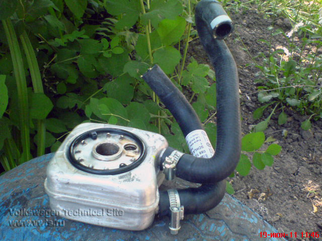

    Doxtur, ты имел в виду маслоохладитель?
    Fargo, вот эта резинка с ушками (можно просто поставить уплотнительное кольцо от старого маслофильтра):
  12. #1412
    18.10.2010
    Живу в Оживляющем гараже
    14,793
    Получено: 1,657
    Отправлено: 974
    ну..... да
    Колечко стоит 50-100р, зачем что-то изобретать.
    их там два сверху и снизу,у меня верхнее подавило,но менял оба,все затянуто одним болтом с низу

    Подтверждаю! У меня оттуда масло все выдавило однажды. Резинка недорогая
    Менять нужно раз в 2-3 года, желательно перед зимним сезоном.

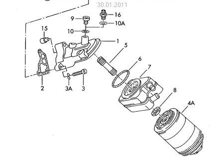

    Какие две резинки? Там только одна идет с ушками. И снизу гайка.
    P.S. Или у тебя В6?
  17. #1417
    21.10.2013
    Свердловская обл.
    5,918
    Получено: 2,875
    Отправлено: 2,846
    P.S. Или у тебя В6?
    Б5+ машина в подписи
    13 - Прокладка
    q заменить
    15 - Прокладка
    q заменить
    q защёлкнуть в фиксаторах масляного радиатора

    gta-2, да на бензинке проще - №6
    так то да,судя по картинке №8 это гайка,все просто,немцы "большие выдумщики" насчет как детальку к детальке прикрутить и как потом открутив ее вытащить,неделю назад снимал стартер,откручивал без ямы,ободрал все руки и наматерился на конструкторов-компановщиков
