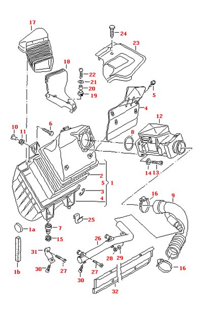

    Добрый вечер всем! Пожалуйста подскажите нашел магазин где можео привезти свой расходомер доплатить и поменяют на новый оригинал! Приехал сегодня с работы решил снять старый и отвезти но открыв капот понял что после владения русскими карами я не в состоянии не то чтоб снять его а даже найти! Выручайте расскажите где он и как его менять!
  4. #44
    13.04.2005
    22,541
    Получено: 14
    на картинке - номер 12 это ДМРВ...слева от него большой ящик - это корпус воздушного фильтра (если стоять лицом к машине - под капотом слева от мотора под отдельной декоративной крышкой...)
    ДМРВ одной стороной прикручен к корпусу фильтра - а с другой стороны - от него отходит толстая резиновая труба (воздуховод)
    снимаешь с него разъем с проводами, потом спокойно аккуратно откручиваешь...
    что непонятно - спрашивай...
    (перед установокй нового ДМРВ - ОБЯЗАТЕЛЬНО вычистить весь корпус воздушного фильтра (коробку) внутри до блеска и ПОМЕНЯТь воздушный фильтр на новый!!!!!)

    Мдаа поглядел я щас свой Пассик и понял у меня патрубок сразу идет в корпус воздушного фильтра, странно, может он внутри стоит где нибудь или его вообще нету =(( хотя показало на диагностике то ошбика 16847: Расходомер водуха G70: слишком высокий уровень сигнала. Хмммм
    Добавлено спустя 1 час 37 минут 56 секунд:
    Теперь не знаю воообще что делать буду ждать только вашего совета потому что хотел сначала снять старый на новый отвезти поменять а теперь\1
    Саша - картинка выше - это ТВОЙ мотор...
    и ДМРВ там ЕСТЬ..именно там, где я и написал...
    в корпус фильтра идет два патрубка - один "с улицы" - забор воздуха...детали 17-18 на картинке!
    второй - в мотор - после фильтра...деталь 9
    вот между ней и корпусом фильтра стоит ДМРВ...! (12)
    так что - снимай 17-18, снимай декоративную крышку с корпуса фильтра и смотри внимателно - в патрубке, круглом - первая его часть - это толстый бочонок с электроразъемом...
    при замене - ОБЯЗАТЕЛЬНО поменять (АККУРАТНО!) - прокладку номер 8...!!
