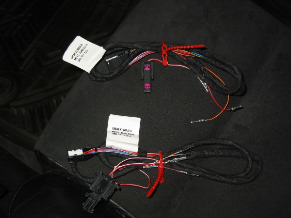

    Коллеги!
    Все забрал. Выкладываю фотки.
    Упаковка:
    Содержимое коробки (книга, кстати, на нескольких языках, однако русского, конечно, нет):
    Как мы и предполагали, разница между комплектами 3B0 998 527 и 3B0 998 527 A только в кабелях. Вот они на фото (сверху кабель из набора 3B0 998 527, снизу - 3B0 998 527 A):
    Вот, в общем, пока все. Цена комплекта 3B0 998 527 A получилась 1820р. (для Oleg-KV 1860р., т.к. у него комплект без буквы A). Сейчас всем заказавшим разошлю ЛС со своими координатами.
