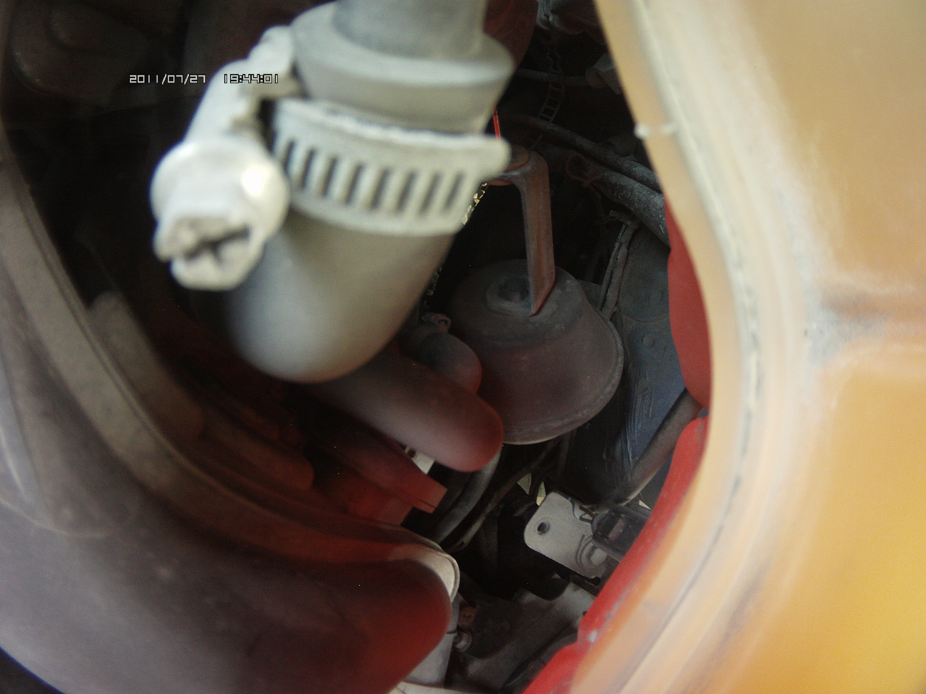

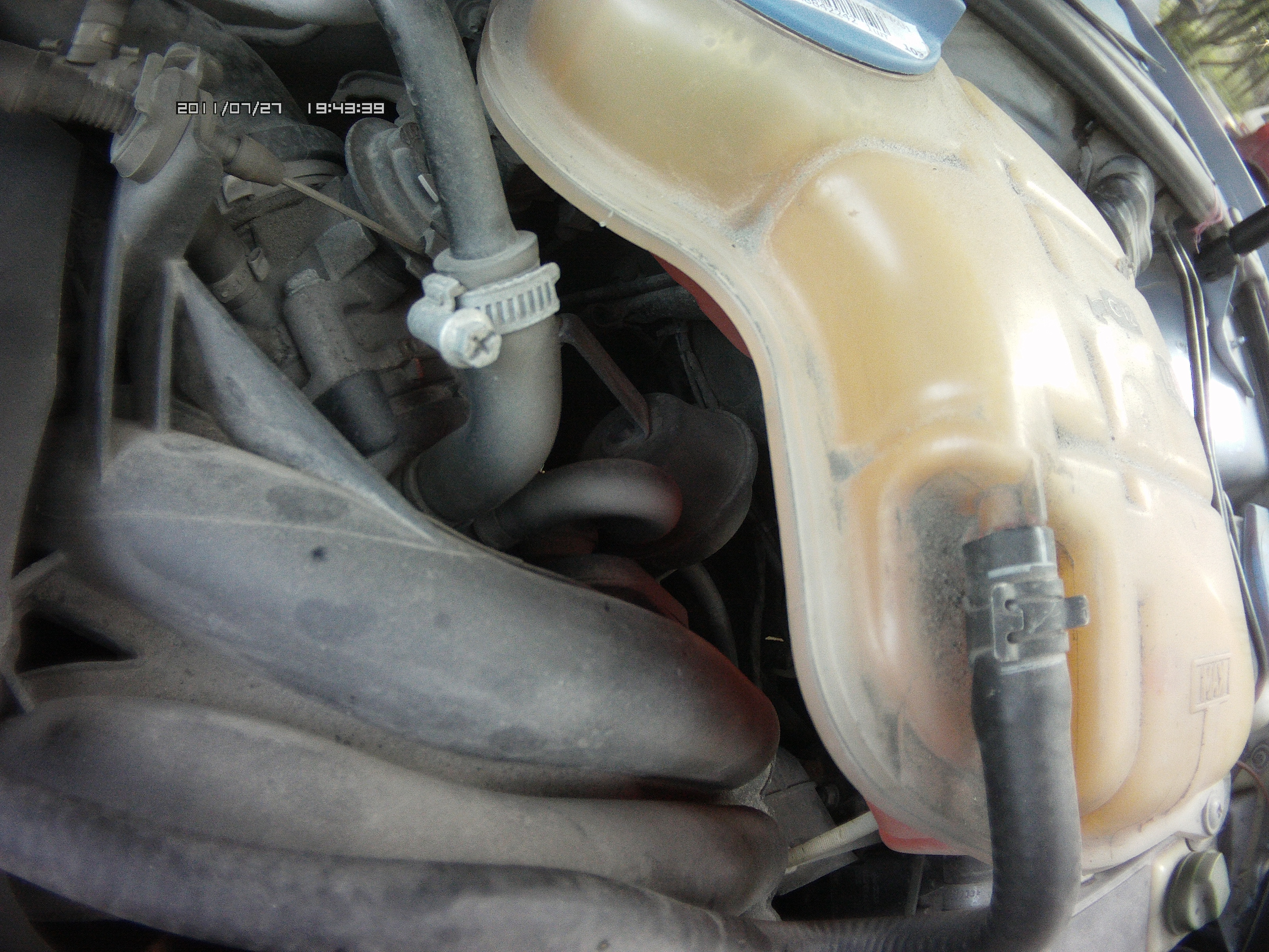

    баа Андрюха, выложи фотки, там груша какая-то, компресор вроде, может номерки ещё даш?!
    Вот , что могу только на данный момент (всё довольно компактно - разбирать нужно).
    Это та "груша", которая регулирует ДЗ.

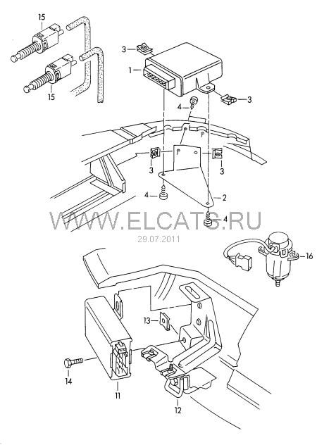

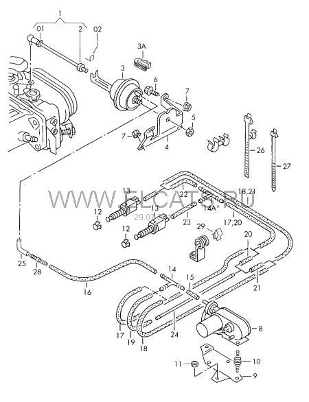

    Подрулевой переключатель меняется, сам блок управления стоит за подушкой безопасности переднего пассажира (за "бардачком"). Вот ссылка*http://www.elcats.ru/vw/SubGroup.asp...Model=29700000
    http://www.elcats.ru/vw/Parts.aspx?M...SubId=46900341

    Например, номера
    1 - Соединительня тяга * * 8D0 907 415B * (для AHL)
    3 - Исполнительный элемент * * 811 907 327 В *(для AHL)
    8 - Насос вакуумный * * 4B0 907 325
    1 - Блок управления системой GRA (круиз-контроль) * * 4B0 907 305
    Цитата Сообщение от Rvs2 Посмотреть сообщение
    пробегала инфа, что с 99г доп блока нет, всё встроенно в ЭБУ?!
    Может после 2000 и с электронной педалью... а эти данные для твоего года (да и моего)
