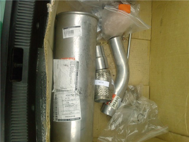

    Всем привет!!! Пламя гаситель ктонибудь ставил вместо ката??? Подскажите размеры пламягаза или номерок...Хочу поставить а в магазине размеры спрашивают, по вину типа не пробить
    Привет.
    Я себе резонатор вварил от босал 248-009

    Привет.
    Я себе резонатор вварил от босал 248-009 а он подошел или нужны доработки? Как работать стал не громче?

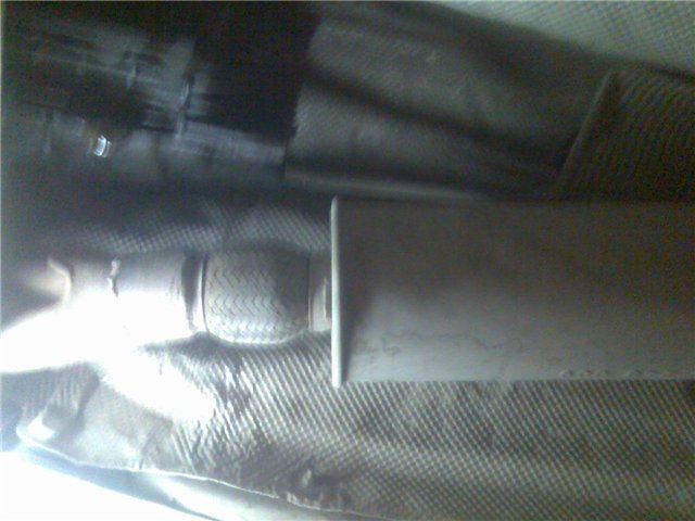

    Отправлено: 55
    Работать стал тише, вваривал в мастерской заодно и гофру поменял.
    -а что переваривали? Уши?
    сколько уже ездишь на нем?
    Мне кажется он прогорит быстро
    Года полтора как поменял,
    Другой фотки не нашёл

    А к выпускному коллектору как крепил?
    Я понял мы говорим о разных вещах!!!! Я хочу катализатор снять и вместо его пламя гаситель поставить
