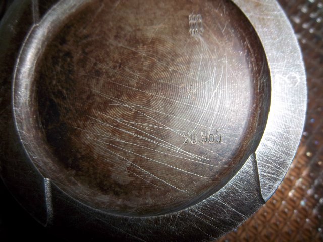

    Сегодня подсчитал сумму затрат на ремонт своего движка: 52600 руб. пока!
    И это еще невсе!
    ПАССАТ B5 1,6 AHL МКПП 1998. WVWZZZ3BZWE346498 ; WAUZZZ4BZ1N045471 и кольца на кватре

    Rvs2, Контрактный движок невариант. По самым бональным причинам! Зазоры на износ поршневой очень маленькие, и по этому лудше сделать мотор самому и его хватит на дольше. Это мое виденье этой проблемы. Деньги почти те же но мотор получается новый!

    ded_491, Скачал все же книгу и теперь совсем потерялся. Блин размеры поршней разные для одного и того же движка, стало быть и зазоры тоже будут другие. А заказал получается совсем неизвестность.

    Серый Волк., Так это то понятно что за 5 минут. Просто в одном мануале один размер, а в другом совсем другой, а по факту поршень размером из второго мануала. Жесть просто. Понимаю что токарь расточит под то что придет ему это до лампочки.
    Заказал-то номинал?

    значит надо верить второму мануалу.я так же на практике поступаю-верю тому что подходит по многим параметрам двигателя
    Passat B5 99 г.в.двиг AHL/МКПП.с уважением Сергей.

    martwall, Стояли такие, а заказал 1-й ремонт. Теперь думаю хватит ли ума у токаря проточить блок. Т.к. его уже отхонинговали перед заказом поршней. Лиш бы хонинговкой они его непросодили.

    там на две с половиной десятки размер больше.так что не переживай.так что не просажен блок.сам лично видал блоки где при эллипсе 18 соток следующий размер влетал без проблем

    Серый Волк., Вот это пока только и дает надежду! Щас зазор примерно десятка гдето но опять же примерно!
    Просто в моем случае нужно знать самому всю инфу о деталях. Т.к. вшивый фильтр воздушный дали нетот. Вот тебе и магазин. Я уже запарился кататся все возвращать.
    много.максимальный 0,08
