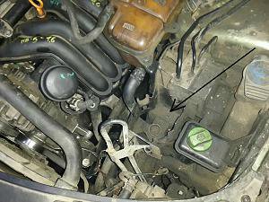

    30.11.2014
    По умолчанию чего не хватает
    подпись поставил, на форуме пока только разбираюсь что где. У меня ещё вопрос - при смене двигателя с ALZ на ANA не можем найти чего тут не хватает, подскажите что там должно быть?
    Название: реле 11111.JPG
    Пассат В5, 1.6 мех., 2001г., стоял двигатель ALZ, поменяли на ANA
  13. #10533
    23.11.2009
    Питер
    22,236
    Получено: 3,845
    Отправлено: 86
    Электро-вакуумный насос. Ставится только для АКПП
