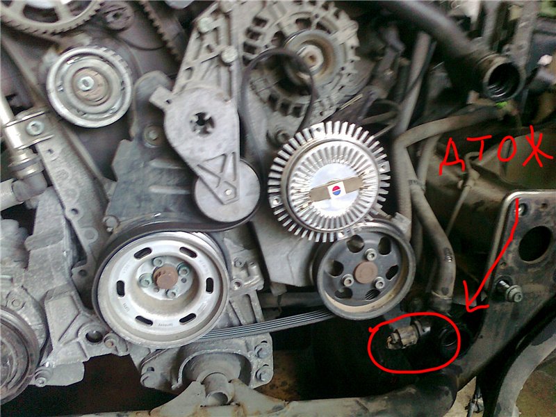

    Цитата Сообщение от StreS Посмотреть сообщение
    ДТОЖ на ALZ в низу радиатора стоит, или ещё где есть.
    Что то на приборке температура плавать начала.
    Термостат новый. Не знаю на что ещё грешить.
    У меня он стоит за двигателем под патрубком ДМРВ,а разве у тебя не вискомуфта стоит?у меня муфта
    PASSAT B5+ 1.6 ALZ 2003г

    vitoz75, У меня тоже вискомуфта. Внизу радиатора, на патрубке , стоит ДТОЖ. И наверху, за головкой, я думаю должен стоять второй.
    Или я совсем уже запутался?

    [quote="StreS;4714851"]У меня тоже вискомуфта. Внизу радиатора, на патрубке , стоит ДТОЖ. И наверху, за головкой, я думаю должен стоять второй.
    Или я совсем уже запутался?[/
    у себя я менял за двигателем.а это фиг знает что за датчик,может у тебя и здесь,гляну у себя стоит ли у меня там датчик
