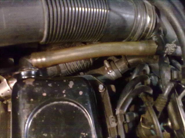

серая трубка за двигателем это что?))

она у меня почему то не соединена нормально из нее масло брызгает, соединение к двигателю пластиковое, похоже застегивалось, она заменяется как то? И еще вопрос такого плана иногда бывает при заводе обороты на холостых 1100, даже в теплую погоду, раза с третьего нормально заводиться и обороты 900?

без диагностики и какие там ошибки есть они вообще там или нет по оборотам вобще ничего не скажется и вообще у меня также бывает не загоняюсь, а трубка там изначально была резиновая с хамутиками и масло это нормально ну в плане как бы у меня тоже там сапливится вообще а трубка от ттам еще есть пластиковая но в другое местоона у меня почему то не соединена нормально из нее масло брызгает, соединение к двигателю пластиковое, похоже застегивалось, она заменяется как то? И еще вопрос такого плана иногда бывает при заводе обороты на холостых 1100, даже в теплую погоду, раза с третьего нормально заводиться и обороты 900?
Есть ли теперходник для надевания шланга со стороны клапоной крышки и трубы если да то замеряешь покупаешь клочек трубки 2 хомутика и вперед потом могу скинуть фалик показаны там каждый датчик что должен показывать при нормально работе ну тоесть заводские параметры какие должныпоказывать щаспросто спешу кинь мыло в личку пришлю

вообщем сегодня сфоткаю, выложу что б не быть голословным)) заводиться нормально с пол оборота как говориться , но бывает такое , что на улице +10 например, а она на холостом держит 1100 и не скидывает, заглушишь, опять заводишь, оп и сразу обороты на холостом 900 как надо!
