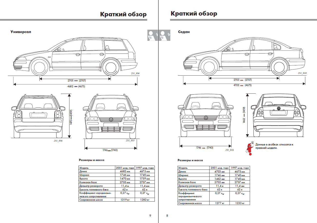

    коллеги дороги!!! Разрешите уточнить объем топливного бака у нас 63 литра? Или я не прав

    arh79, 62. Но я его раздувал до 75...еще бы влезло. Но эт плохо.

    arh79, на сараях 70 литров.

    понятно!!! 62 литра по паспорту. а там знай кто и на каких заправках заправляется???? 75 литров это или бак другой или на АЗС с счетчиком что то напутали

    Емкость заводского топливного бака переднеприводных пассатов = 62 литра и не зависит от типа кузова.

    Ну и дабы не быть голословным: официальный документ VW (из SSP)
  17. #6177
    14.09.2012
    Берген, Норвегия
    21
    Отправлено: 6
    Вот это да, седан длине универсала.... Никогда бы не подумал. Думал что они идентичны не на много конечно но длине
