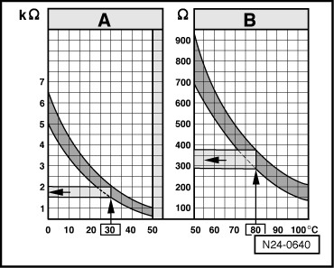

    witnessx, проверил датчик вроде правильное сопротивление показывает. А вот у штекера всего 3,5 вольта не маловато ли?
  15. #5275
    Touareg Аватар для witnessx
    06.01.2008
    Москва ЮАО
    2,780
    Получено: 176
    Отправлено: 235
    значит, проблема не в датчике, смотри проводку, на предмет плохих контактов. Сравни показания по vag-com, на приборке и на ЭБУ. Открой ЭБУ, осмотри контакты на предмет плесени и окислов.

    нашел картинку, может кому пригодится...
