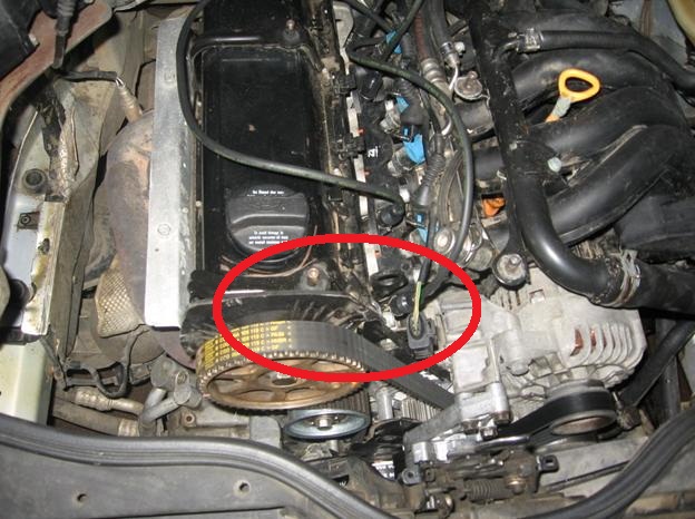

    Всем доброй ночи, а может и доброго утра!
    Не так давно у меня появился свист (скрип) из под капота, при увеличении оборотов он учащается, потом после 2500 об. пропадает. Но в тоже время при вибрации двигателя, например при переключении передачи, когда обороты снижаются, скрип усиливается, то есть становиться громче и противнее.
    Что сделал:
    1. Разобрал перед пассата.
    2. Скинул ремень кондея и снял роллик натяжения. Завел - скрип остался.
    3. Скинул приводной ремень и снял ролик натяжения. Завел - скрип остался.
    4. Скинул ГРМ. Заменил ролик натяжения ГРМ, помпу и поставил новый ГРМ. И...чуда не произошло...скрип остался!!!!
    По ощущениям, скрип доносится сверху двигателя, на рисунке обвел красным цветом. Фотка не моя.
    Куда копать дальше?
    Что сделал:
    Куда копать дальше?
    Так все таки скрип или свист?
    у меня был свист из под форсунок. При наборе оборотов свыше 2 500, свист пропадал. Как проверил? просто рукой прижимал форсунки по одному к двигателю. На 4-м цилиндре после прижатия свист уменьшился. оказалось резиновое уплотнительное кольцо порвалось надвое (это мне так поменяли прокладку ГБЦ)
    больше похоже на свист...спасибо за идею, пойду форсунки проверять
