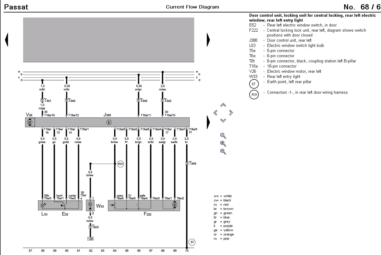

    здрасьте всем. подскажите плиз, я вчера захотел поменять штатную подсветку в дверях на диодную (штатная работаЛА нормально). замена прошла удачно и меня все устроило, бела, яркая вместо тусклой желтой, НО вечером заметил. что в задних дверях подсветка работает и при закрытых дверях. анализ показал, что при закрытых дверях на подсветку идет откуда то целых 10-11 вольт, а при открытой почти 13. передние таким не страдают, если дверь закрыта то там 0 вольт. в электрике пассата совсем не шпрэхаю, может кто подскажет где искать лишний "+"???

    Артур-23, если у тебя задние стеклоподъемники электрические, то у тебя всё упирается в блок управления в двери, он управляет подсветкой двери. Проверь проводку от лампочки до блока.

    Цитата Сообщение от Артур-23 Посмотреть сообщение
    нет, у меня ручные сзади ((((

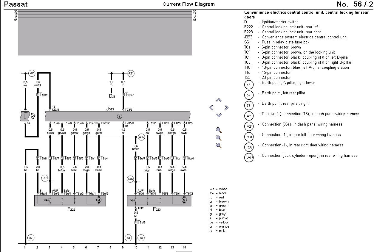

    Тогда не знаю, надо смотреть. Питание идет из центрального блока, тот что под ногами водителя. А передние двери питание идет от блока который стоит в двери. Попробуй померь силу тока через резистор, когда дверь закрыта, попробуй поставь параллельно лампочке резистор на 100 Ом допустим.
    Щас внимательно посмотрел схему для ручных стеклоподъемников, короче, микрик в замке отрубает массу от лампочки, и при закрытой двери плюс подается, а массы нет. И когда стоит лампочка, то последовательно с ней ставиться диод, для того чтобы блок комфорта не путал с сигналом от микрика.
    Вот схема с электростеклоподъемниками, лампочка W33
    А вот отличия для ручных стеклоподъемников, по лампочке вроде всё аналогично
    завтра проверю эту теорию. если что, то просто поставить диод + сопротивление. Спасибо!
