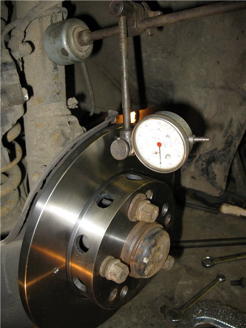

    Вечер добрый всем.На скорости нажимаю на педаль тормоза,впереди появляется вибрация, так и думаю что рычаги пополам переломаю,рычаги все новые,да и на старых такая фигня,главное началось это недавно.может кто сталкивался с такой ерундой.

    Тормозные диски могло повести, например, если на горячей машине въезжал в лужу.
    Диски тормозные попробуй поменять и будет тебе счастье

    бьёт то с обоих сторон что с право,что слева,сразу оба могло увести?диски не как не проверить что их повело?
    Конечно проверишь, примерно так: .
